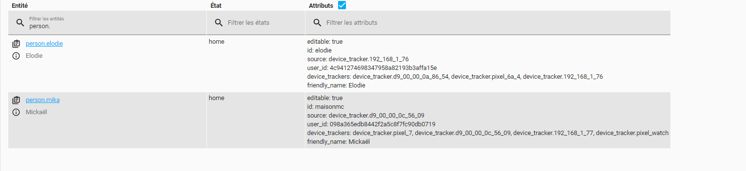

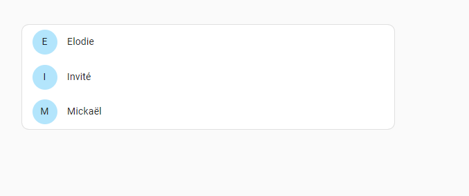

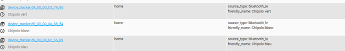

Hello ! Est ce qu’il y a un moyen de désactiver une personne ou de faire en sorte quelle ne soit pas considérée dans une zone (la zone maison ici). J’ai trois configuration dans personnes :

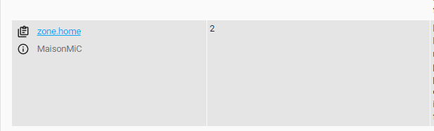

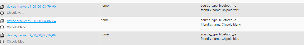

Pourtant dans zone maison j’ai un état a 2… Les trois personnes sont vu par des chipolo qui sont bien indiqué en " 'home" dans les outils de dev.
Quand je fais une recherche de avec « person. » J’en ai que deux qui ressortent et pas le profil invité…

ta sélectionner le tracker de la personne qui apparait pas ?
Oui il est sur home. C’est le premier de la liste des chipolo.

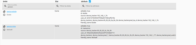

Hello @Idaho947
Tu filtres par person. et la personne invité n’est pas présente, je pense pas que ce soit un problème de tracker mais un problème de personne.

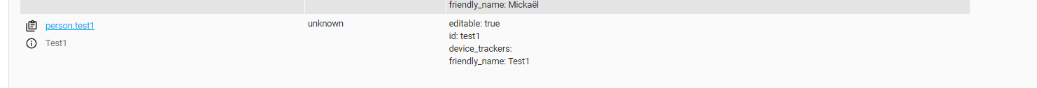

Crées une nouvelle personne sans login, sans tracking et vérifie que la nouvelle personne est bien dans la liste des entités.
Tu peux ensuite filtrer par l’état en cherchant home ou unknown, la nouvelle personne devrait être en unknown.
Non pas cochée. Il faut le faire pour l’avoir dans la liste des personnes dans la zone home ?
Si j’en crée une nouvelle elle apparait :
Efface invité, renomme cette personne invité et associe le tracker :smiley:
