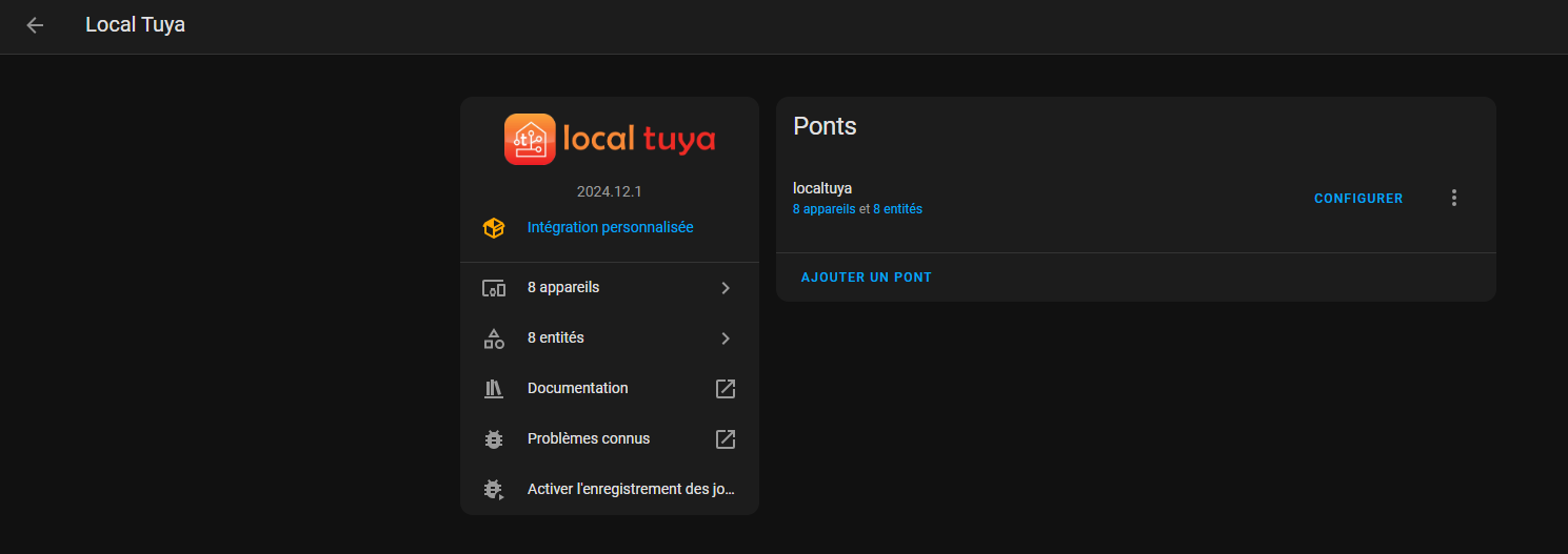

J’ai réinstallé un serveur complet home assistant pour isoler les logs et voici ce qu’il apparait lors de l’ajout d’une simple lumière via « localtuya » :
2025-01-05 19:40:14.066 WARNING (MainThread) [custom_components.localtuya.common] Missing device configuration for device_id bfa4b085a8c541dcdbxis3
2025-01-05 19:40:14.248 WARNING (MainThread) [custom_components.localtuya.common] Missing device configuration for device_id bfe1900e4568b9f62dibba

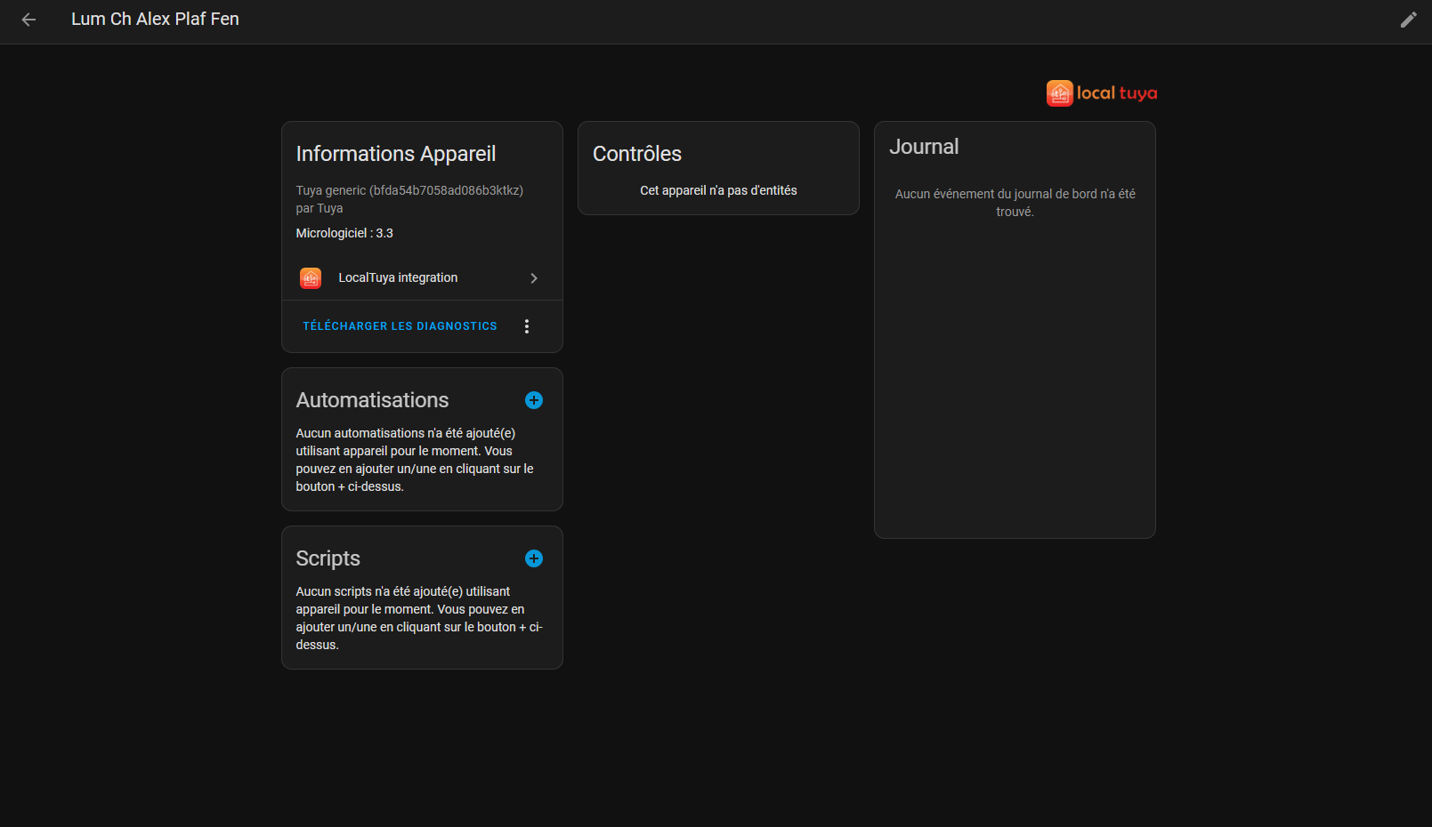

Egalement, après l’ajout de la lumière sur « localtuya », seule l’appareil apparait mais l’entité de contrôle.
Il s’agit du lumière de marque Lepro, modèle GU10 : Lien Amazon

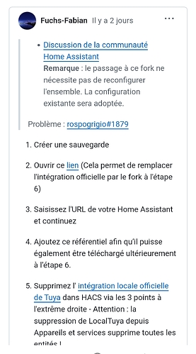

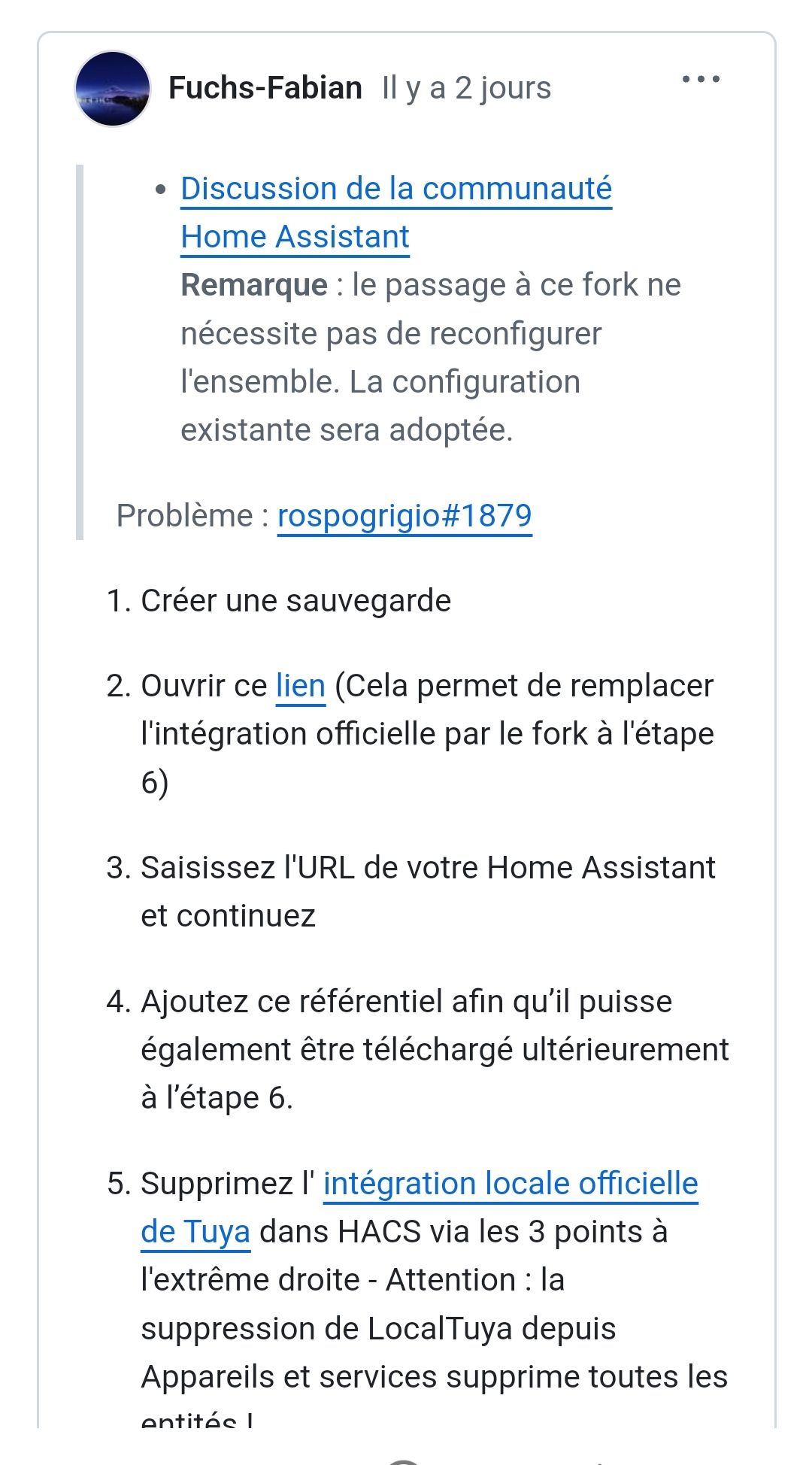

Il est possible de passer par le fork sans tout reconfigurer.
Je ne lai pas encore fait, mais voici le lien pour le faire étape par étape.

Salut @pascal_ha,
je suis passé sur le fork de xZetsubou, sans devoir réinstaller les équipements Tuya
j’ai suivi ce tuto :
Ça fait plusieurs mois que j’y pense à changer, chose faite :wink:

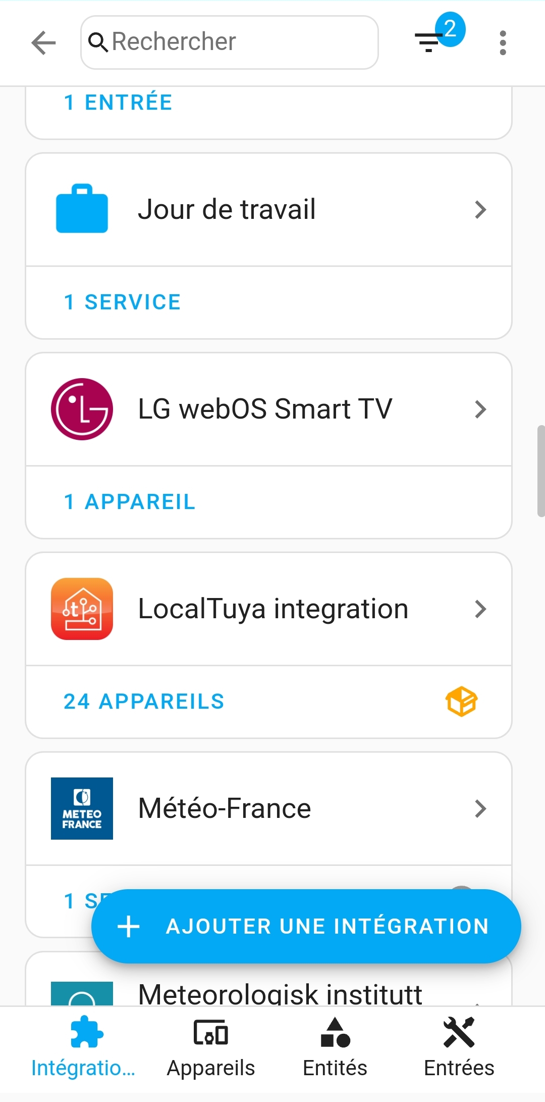

Si je pouvais éviter de refaire mes 24 entités ce serait cool :wink:

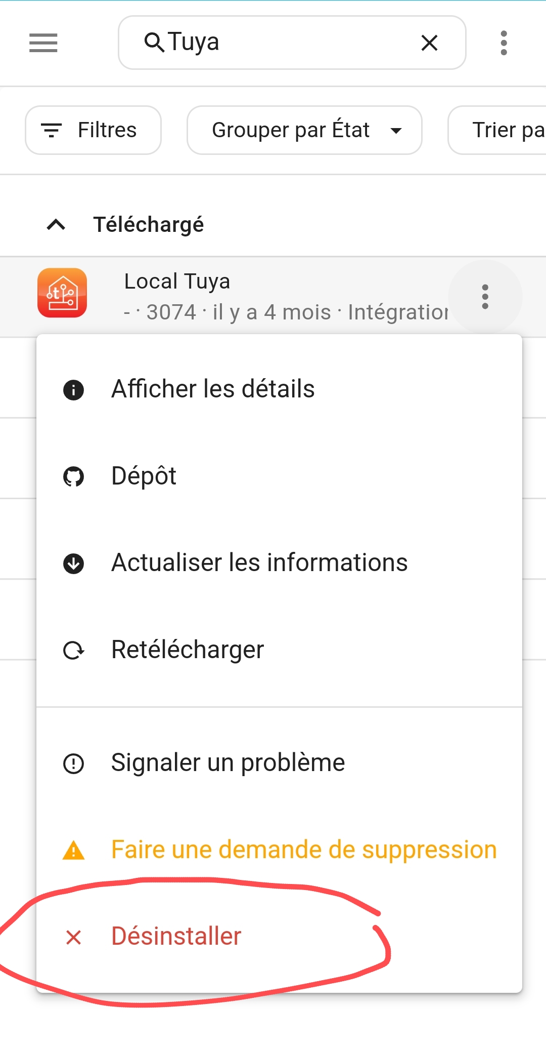

En suivant ce post:
Oui, c’est dans HACS. Surtout pas dans l’intégration, sinon tu perds toute ta configuration !!!
  1. Allez dans HACS → Supprimer localtuya de rospogrigio et cliquez ignore sur le message qui apparaîtra.
  2. Ajoutez le fork de xZetsubou à HACS → Installez la fork.
  3. Redémarrez HomeAssistant.
J’ai suivi, c’est méthode et je n’ai rien perdu.
