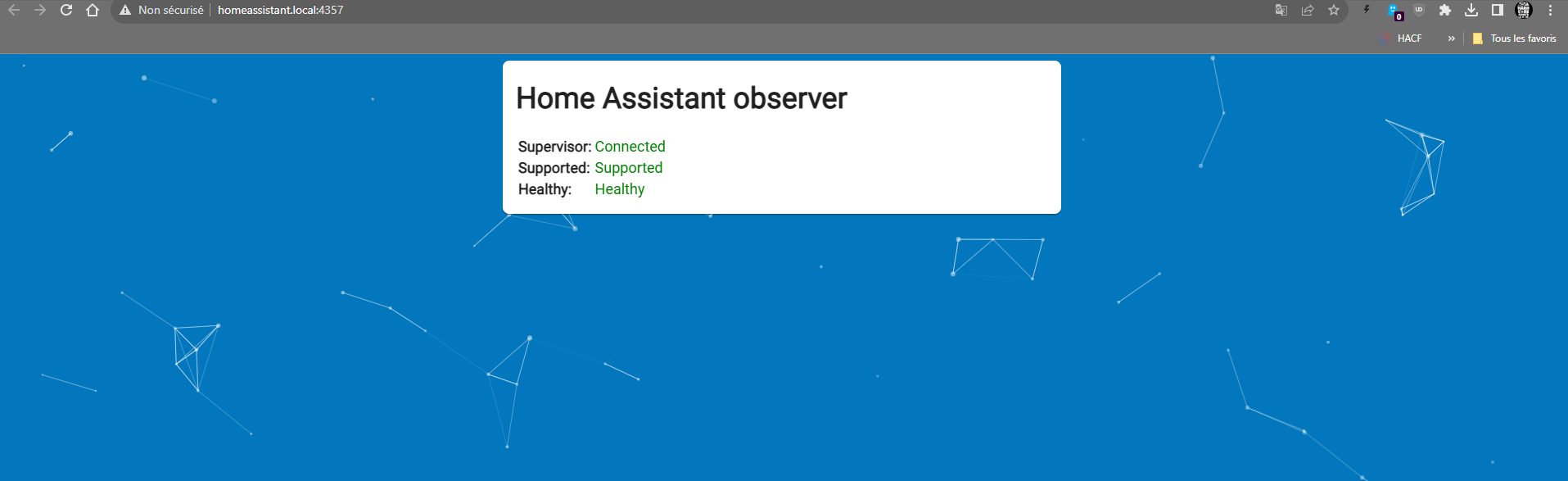

Et sur le port 4357 quand c’est planté ?
je ne connais pas ce port mais je testerai si ça resurvient. C’est quoi un port « sans échec » ?

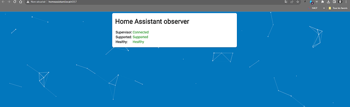

c’est un accès a Home assistant observer, qui te donne le statut de HA.
Pour être sur que ca soit pas le template qui pose problème, tu le supprime et test. Ca coute rien .
Il t’affiche le status de ha et quelques log il me semble quand ça merde

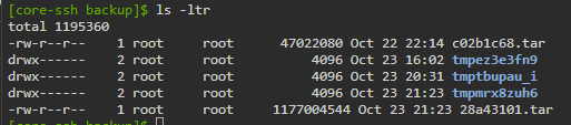

Je viens de « forcer » une sauvegarde en étant sur mon interface et en indiquant de faire une sauvegarder dans 10 minutes (vue capacité CPU et RAM, terminal répertoire backup, add-on log samba, log supervisor, …)
Tout semblait OK puisqu’il a m’a bien généré un backup en local :
HA_backup_repo
Sauf que 2 minutes après plus accès à rien ! Même le port 4357 me renvoi une erreur « Ce site est inaccessible », et bien sûr rien sur mon NAS qui est la destination « à distance » du backup. Je crois donc avoir trouvé mon fauteur de trouble :slight_smile:
Reste à comprendre pourquoi d’un coup il se met à me poser des problèmes …

J’ai également fait manuellement un backup via Système → Sauvegarde. Le fichier a bien été généré (suivi faite via terminal dans le répertoire backup) et était même visiblement depuis l’interface ! J’ai commencé à le télécharger et hop perte de connexion '-_-
Et bien sûr aucune information dans les logs qui me permettent de trouver la cause …
