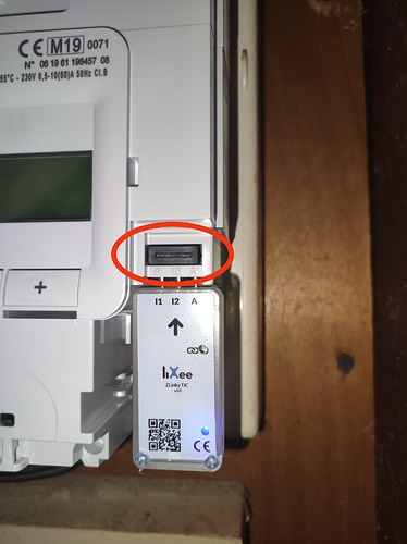

Est-ce que quelqu’un sait comment retirer le ZLinky du compteur d’abonné ? J’ai beau tirer dessus, il ne vient pas…
Pour retirer le Zlinky du linky appuie fort sur le cache noir pour libérer les pin du tic.

A noter qu, pour corser le tout, le petit cache noir qui sert à déverrouiller les 3 pins du TIC s’est cassé sur mon Linky! Il faut dire que c’est un peu de la daube : il a trois pattes de plastique qui poussent sur le déverrouillage des contacts…et deux d’elles se sont cassées. J’ai fini par le retirer (ce qui était facilité par les 2 pattes cassées) et donc, pour déverrouiller, je dois pousser manuellement avec un petit pointeau, sur chaque patte successivement et les retirer progressivement. Une jolie galère !
