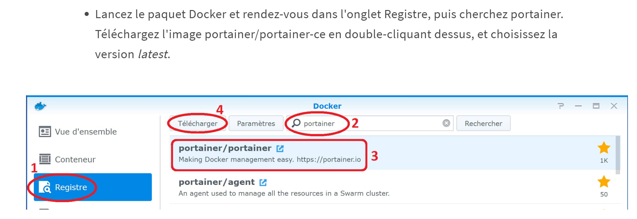

Bon, bien j’avance, mais là je couince pour ouvrir Docker
Que dois-je faire pour ouvrir la paquet Docket tel que ci-dessus.
Merci pour votre aide

c’est du synology ca non ???
ton container LCX c’est sur ta machine proxmox ensuite dans ce container tu vas y mettre un docker
la gestion des ports usb avec syno c’est plus chiant qu’autre chose.
En effet, ca ressemble à du synology, désolé.
Je vais donc devoir installer portainer par codes

C’est bien celui-ci que je suis, mais ce lien renvoie vers d’autres liens dont celui-ci pour installer PORTAINER, d’où est tirée la copie d’écran SYNOLOGY.
bon tu as donc :
A/ créé ton container LXC dans proxmox ?
B/ installé docker ?
a partir de ce moment dans ton container lxc
prends la deuxieme option
- Ou alors vous pouvez vous connecter en ssh avec l’utilisateur root (avec la commande « sudo -i » une fois connecté avec votre utilisateur) et lancer la commande suivante :
docker pull portainer/portainer-ce
Pour lancer le container, il faudra par contre obligatoirement passer en ssh avec l’utilisateur root, vu qu’il faudra lier le socket Docker en tant que volume, ce qui n’est pas possible depuis l’interface Synology. Voici la commande à utiliser pour créer et lancer le container en 1 seule ligne (il faudra au préalable avoir créé le dossier /volume1/docker/data-portainer pour stocker les données de configuration de Portainer :
docker volume create portainer_data
docker run -d -p 8000:8000 -p 9000:9000 --name=portainer --restart=always -v /var/run/docker.sock:/var/run/docker.sock -v portainer_data:/data portainer/portainer-ce
Maintenant que le container est déployé, vous pouvez vous connecter avec votre navigateur sur l’interface web via l’adresse suivante : http://ip.de.votre.machine:9000.
