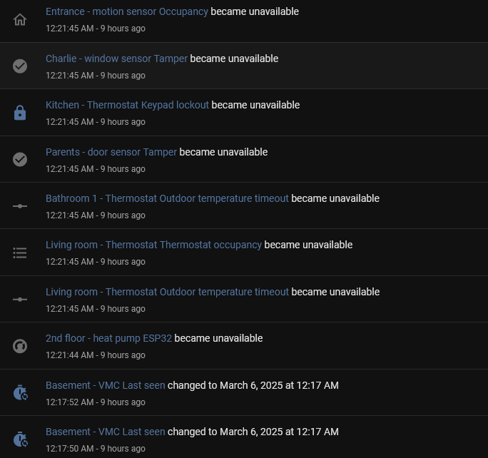

cette nuit j'ai eu une mauvaise surprise sur mon Home Assistant. Je l'ai comme perdu quelques minutes pour une raison encore inconnu. Mais le plus genant dans tout ça, c'est que j'ai deux thermostats qui n'ont pas retrouvé leur état d'avant, et qui ont été setté à 5°C (les deux sur un reseau ZWave)
Lorsque je regarde mon Logbook, il y a un trou entre 12h17 et 12h21

Bon, la mauvaise nouvelle, c’est que ca vient de se reproduire sur les 2 meme thermostats. La temperature du thermostat physique a été configuré à 5°C au redémarrage de Home Assistant.
La bonne nouvelle, c’est que c’est arrivé lorsque je l’ai redemarré manuellement (C’esst un restart, pas un reboot). C’est donc reproductible « facilement » et je devrais être en mesure de le debuggué.
Pour résumer:

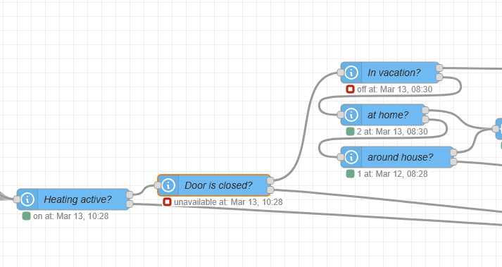

Je viens de trouver mon problème, il vient de mon flow Node Red
Lorsque HA demarre, le flow est executé. Je viens verifier que la porte est fermée. Si ce n'est pas le cas, alors le chauffage est coupée.
J'ai le meme capteur de portes dans ces pièces, et au demarrage, l'état est inconnu.
L'option retain dans Zigbee2Mqtt n'était pas coché pour ces deux capteurs.
Problème reglé!
