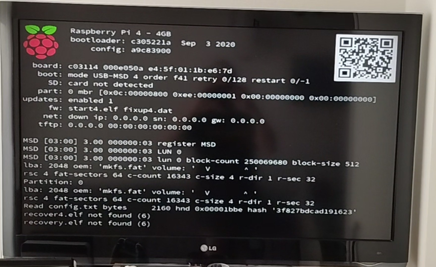

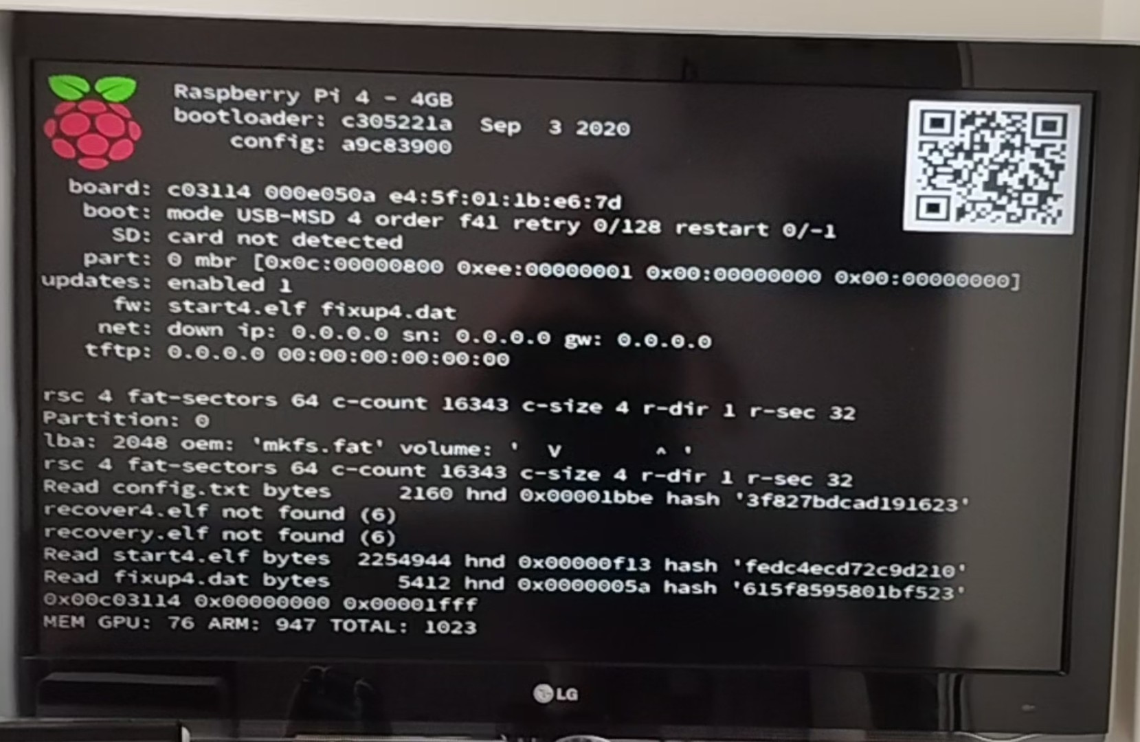

Je redémarre physiquement mon RPI.
J’attends quelques minutes, toujours rien.
Je vérifie les appareils connectés sur ma livebox, et je vois mon RPI hors connexion (il est en wifi).
Je le branche en ethernet, pas mieux. Même après un enième redémarrage.
A votre avis, que s’est-il passé ?
Pas d’autre option à ce stade que de brancher un écran au RPI pour avoir plus d’info ?
Impossible de copier ma config HA, mais je suis donc sur HAOS, à jour à priori (juste avant que je perde mon accès) sur un RPI4, SSD, clé Zigbee SONOFF sur rallonge USB.
