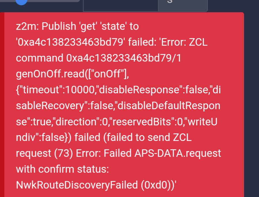

Quand je réinstalle un nouveau device comme une prise, ça se passe bien mais dès que je veux l’allumer ou configurer le poweronbehaviour là j’ai le message d’erreur suivant et la prise passe en offline.
Aie, effectivement un échec ZTL indique que Zigbee2MQTT n’arrive pas à trouver un chemin réseau pour communiquer avec l’appareil cible. C’est à priori un problème de réseau Zigbee lié à la connectivité ou au routage, et donc à la perte de communication avec le périphérique. Ce n’est donc pas un pb mqtt par exemple.
