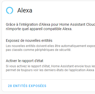

Bonjour, je suis nouveau mais je commence un tout petit peu à comprendre les rouages de HA
Voici ce que je ferais :
paramètres/assistants vocaux
cliquer sur entités exposés
recherche ton détecteur de présence et clique sur assistant
assure toi que amazon Alexa et bien validé.
si oui, rechange en off et puis en ON.
Pour ma part je reçois une notification de l'appli Alexa pour me signifier que l'entité est bien prise en charge.
