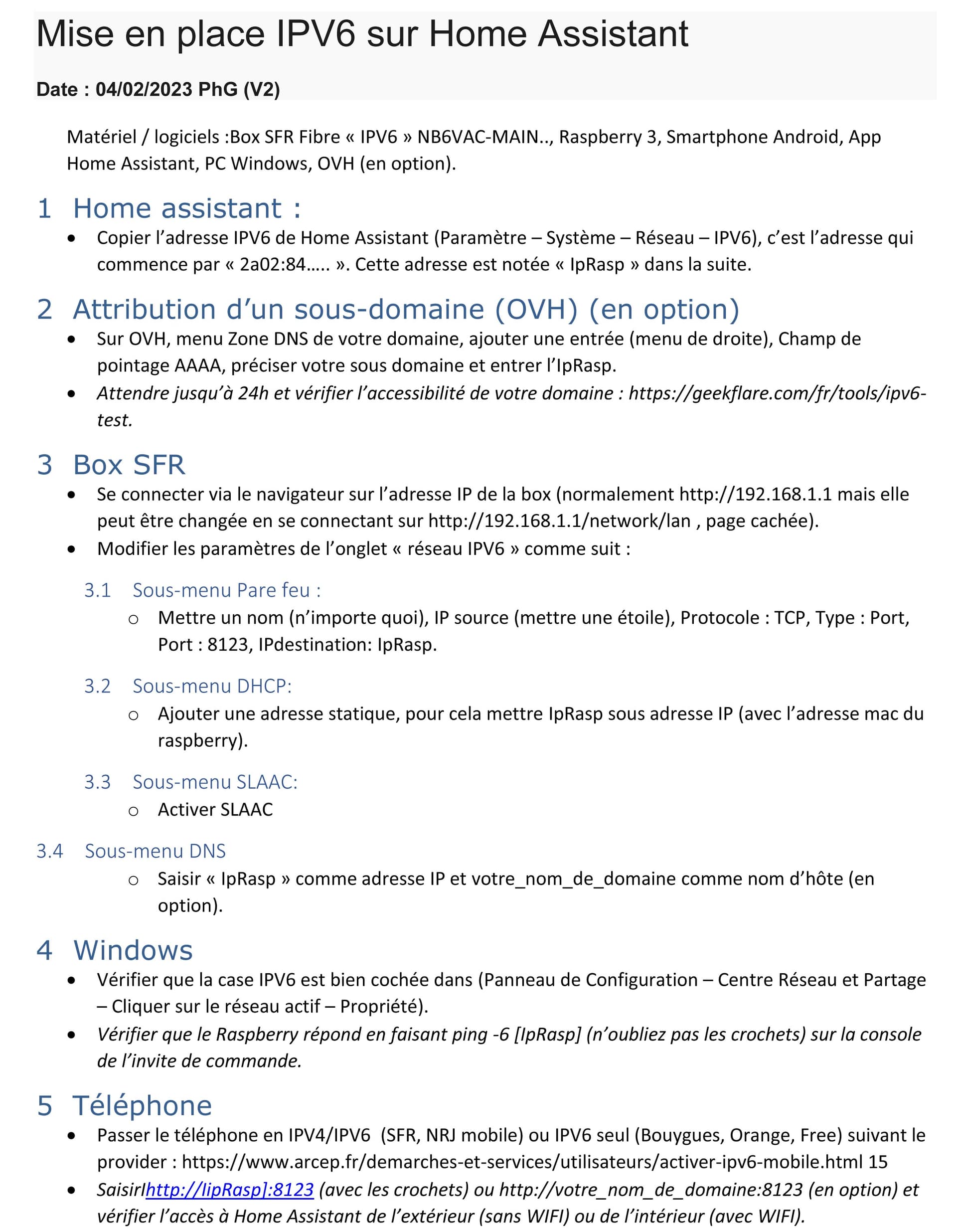

Et en principe ou peut faire l’équivalent du nat avec de l’ipv6

Je ne sais plus qui avait partagé un tuto avec l'ipv6
Oui, tout a fait possible, mais avec une IP publique (et Cloudflare n’est pas obligatoire).
J'y connais rien en IPV6, est-ce possible de garder un fonctionnement similaire à ce que j'utilisais jusqu'à ce matin, à savoir :

En principe oui, c’est équivalent (j’ai jamais eu l’occasion de la faire)
