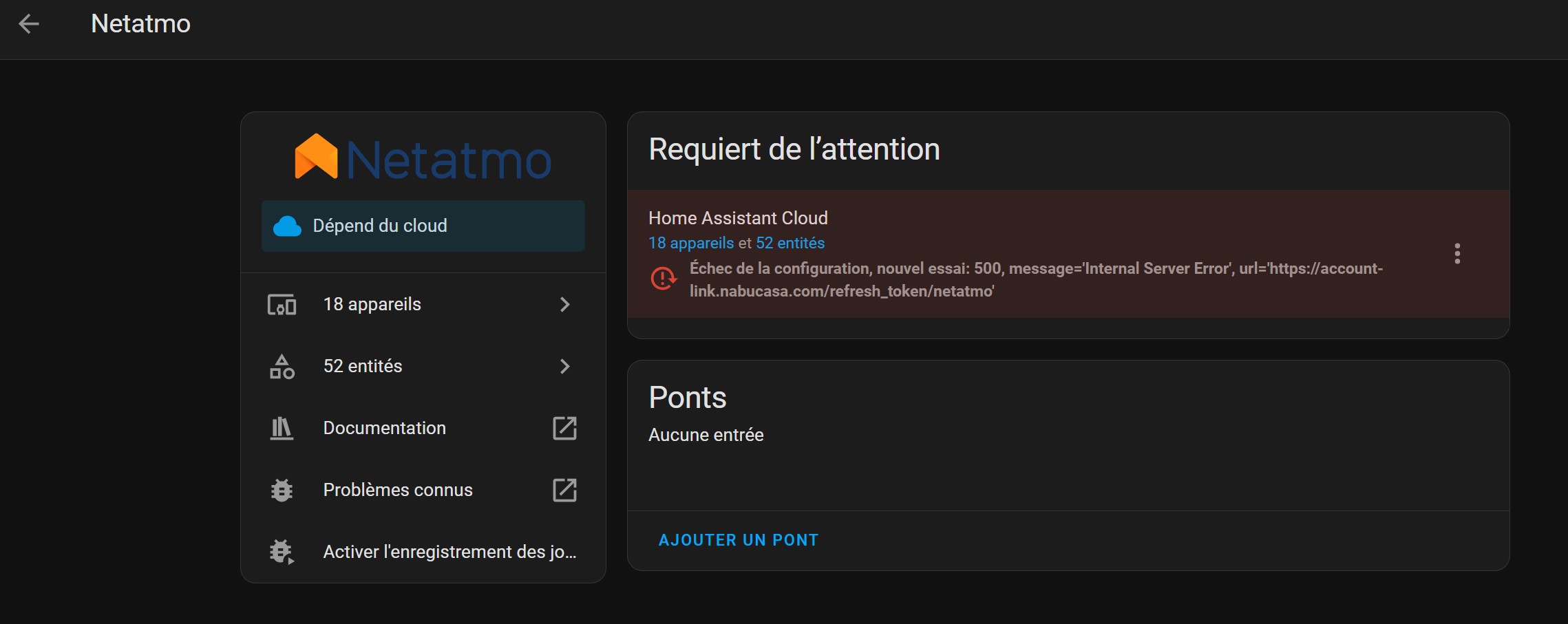

Jusqu’à cet après midi tous mes appareils Netatmo fonctionnaient parfaitement.
Et la, d’un coup d’un seul, j’ai cette erreur et plus rien ne fonctionne !
Avez vous une idée ?
Par avance merci à vous.

Aucun module Netatmo ne fonctionne (volet, station météo, thermostat, pluviomètre, anémomètre), visiblement celà pourrait venir du Token, mais je ne sais pas comment rectifier le tir…

Exactement, token qui est vérifié par les serveurs justement, donc si changement d’api, ton token peu se retrouver invalide.
Puisque tu as maintenant une piste, il faut aller jeter un coup d’oeil aux issues récentes qui sont encore ouvertes, voir s’il y a mieux. Celle-ci est toujours en cours, au passage.
Si tu regarde le sujet en détail, certain on désinstallé et réinstallé. J’ai vu vite fait un mec qui est retourné faire un changement dans la console netatmo
Et puis autre petit détail … cette version date de quelques heures …

Je viens d’effectuer la manip et tout refonctionne…
Je ne comprends pas.
