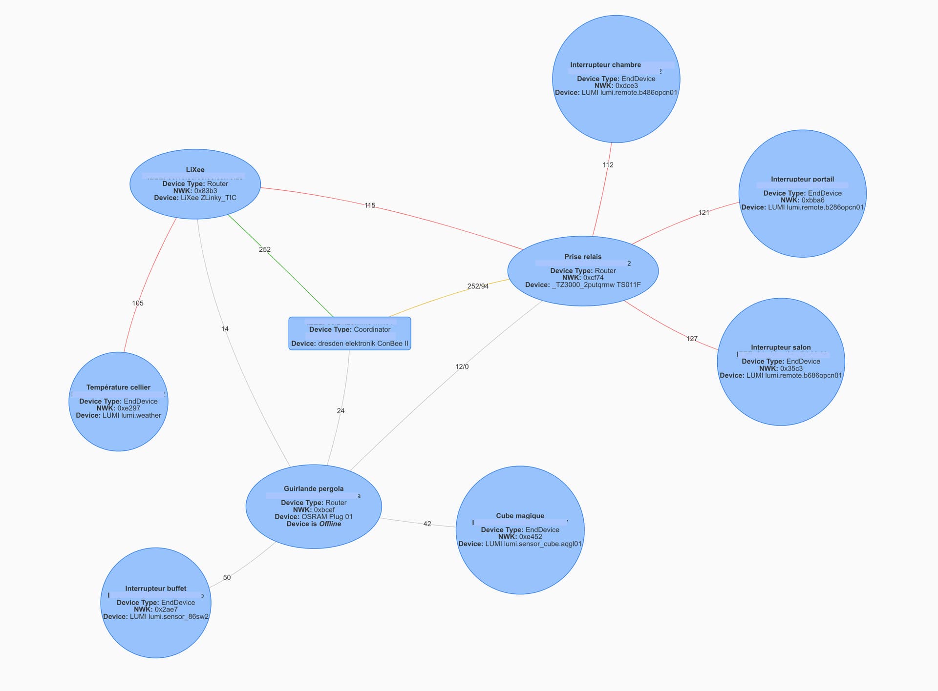

J’utilise une Conbee II avec ZHA. La prise doit être à 10 - 15 mètres maxi de la clé Conbee.
La Conbee et la Lixee sont dans la même pièce à 1 mètre près.

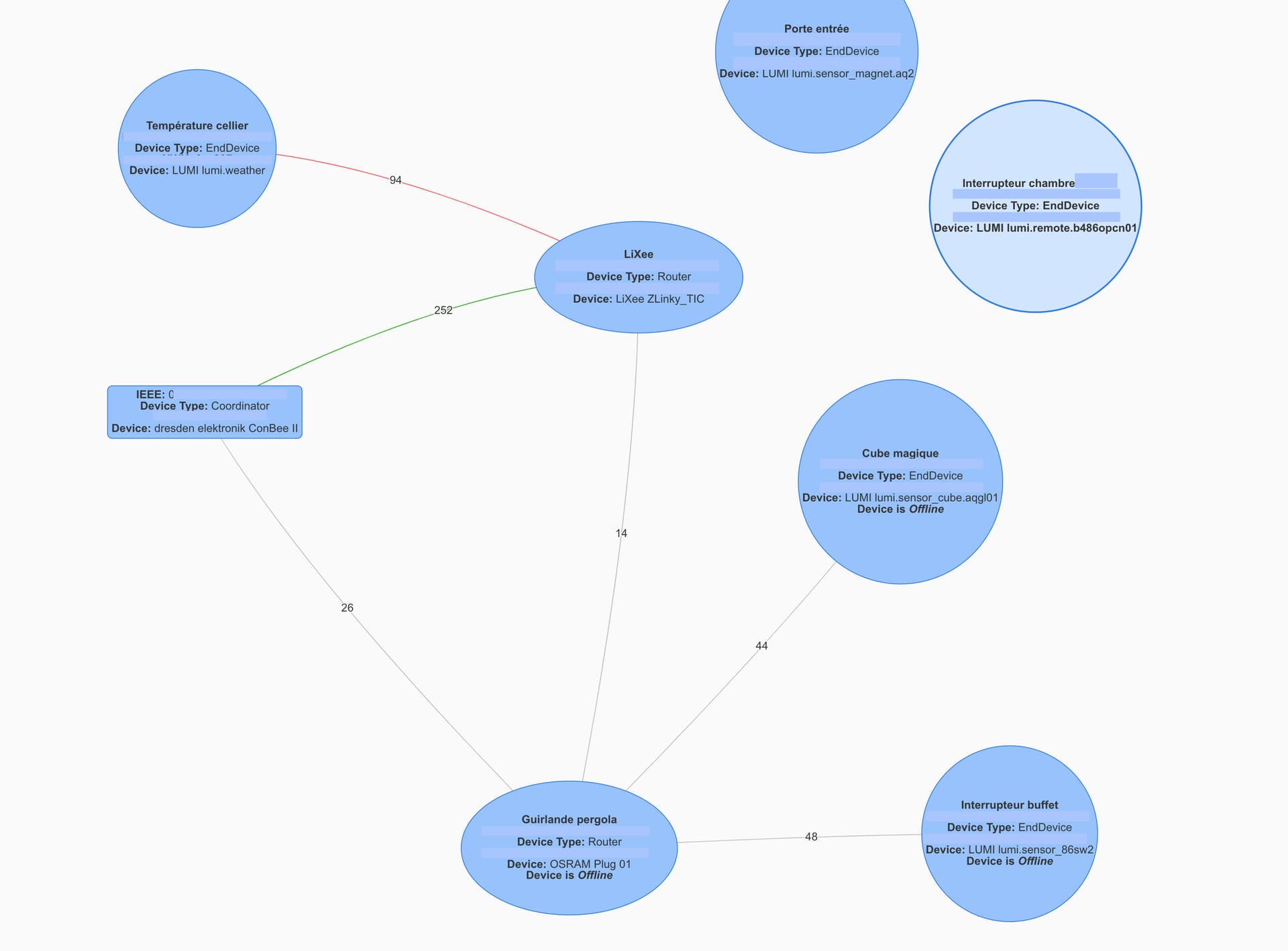

Je pense que le problème pourrait provenir de ma clé Lixee, vous en pensez quoi ?
Là, on voit qu’elle est offline …
Merci :slight_smile:

  • la Combee et Lixee sont dans la même pièce à 1 mètre près : ça se traduit bein par une bonne connection entre les deux sur ton schéma
  • la prise Osram devrait bien se connecter avant tout à la Combee, même si le Lixee avait des soucis, or celà ne semble pas fonctionner. Je pencherai plutôt pour un problème de portée entre la prise Osram et la clé Combee. Si tu rapproche la prise Osram de la Combee, ça fonctionne?

Je dois avoir, je pense un peu moins de 10 mètres entre la clé Conbee et la prise extérieur, avec 1 mur de placo et une baie vitrée en plus.

Là sur le schéma, on voit qu’elle est hors ligne … il faut soit que je redémarre mon HA soit la prise …
