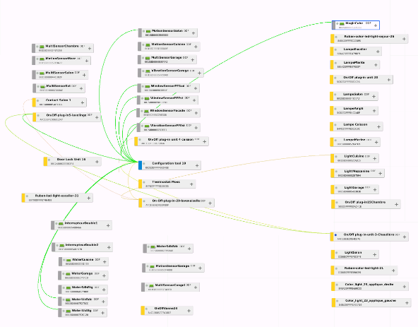

Capture Deconz/Phoscon (désolé pour la qualité)

Tes routeur répondent ? Tu dis qu’il sont indisponibles car grisé dans l’interface phoscon ? Si oui laisse un peu de temps que les capteurs se réveillent ça va revenir.
Sinon debranche/rebranche tes prises pour voir ?
