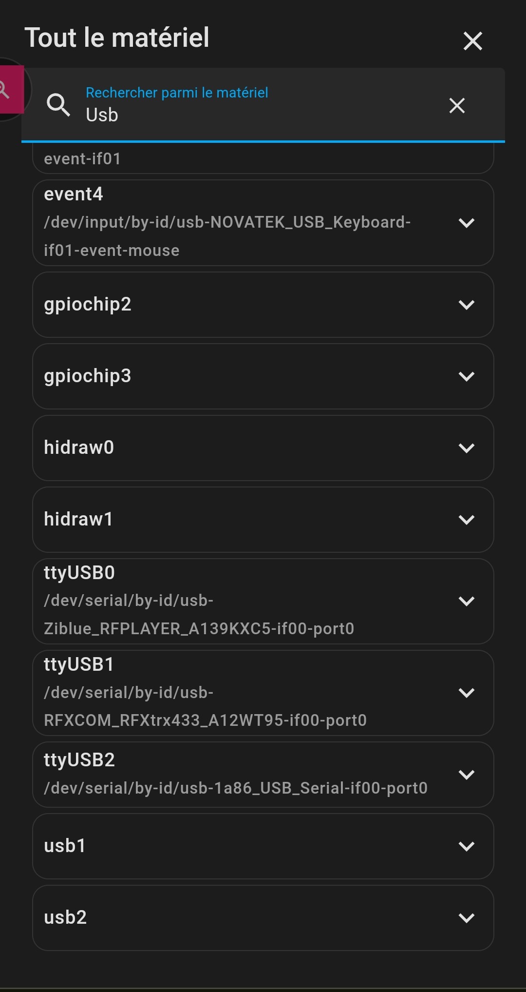

Comment fait-on cette manip ? Ma première idée avait été celle-ci mais je n’ais pas trouvé comment faire même en allant regarder dans Système/Matériel
Il y a une option, tout le matériel.
Et ainsi tu vois ce qui est connecté reconnu.
Copie depuis mon téléphone ( pas simple)
Ici tu peux rechercher,USB
Le mien de RFXCOM est un modèle LAN, mais on voit bien les interfaces USB connectées, fdti ( rfplayer)
Copie d’un autre système HA en test
On voit bien le RFXCOM,ainsi que le Rfplayer et autres sur les ports USB

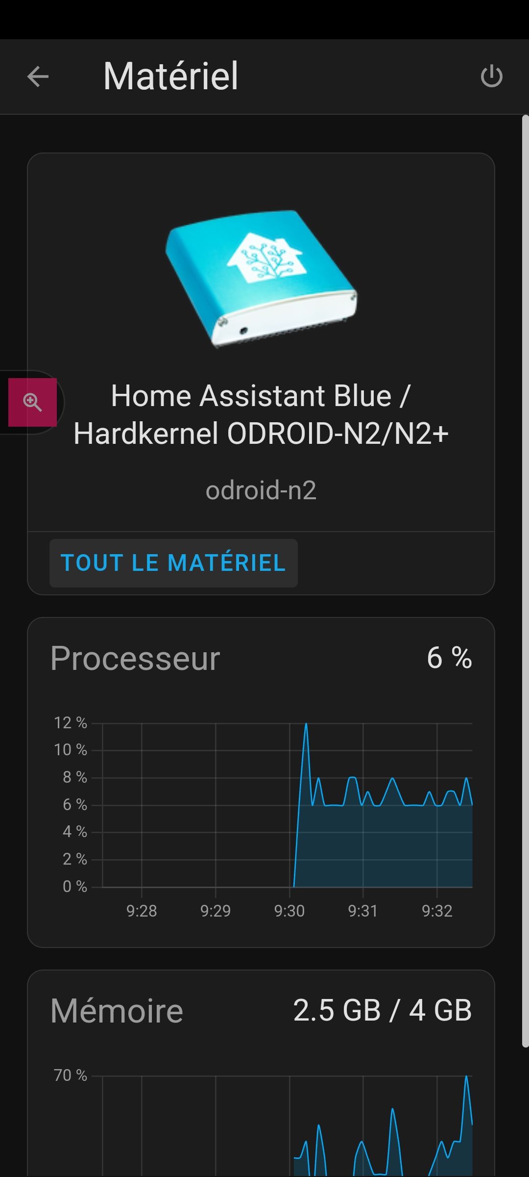

J’étais allé sur l’onglet matériel…mais pas tout compris…
Déjà USB 1 à 7, alors qu’il n’y en a que 2 physique sur la GREEN ?

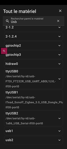

En cherchant j’ai trouvé dans yyyUSB0 ceci
avec effectivement la référence au RFX.
Par contre je n’ai pas trouvé la référence à mon dongle Zwave ni au dongle Zigbee (RFX et dongle Zigbee sur un hub USB alimenté).
En tout cas le RFX est bien connecté et toutes mes sondes OREGON remontent les infos.
