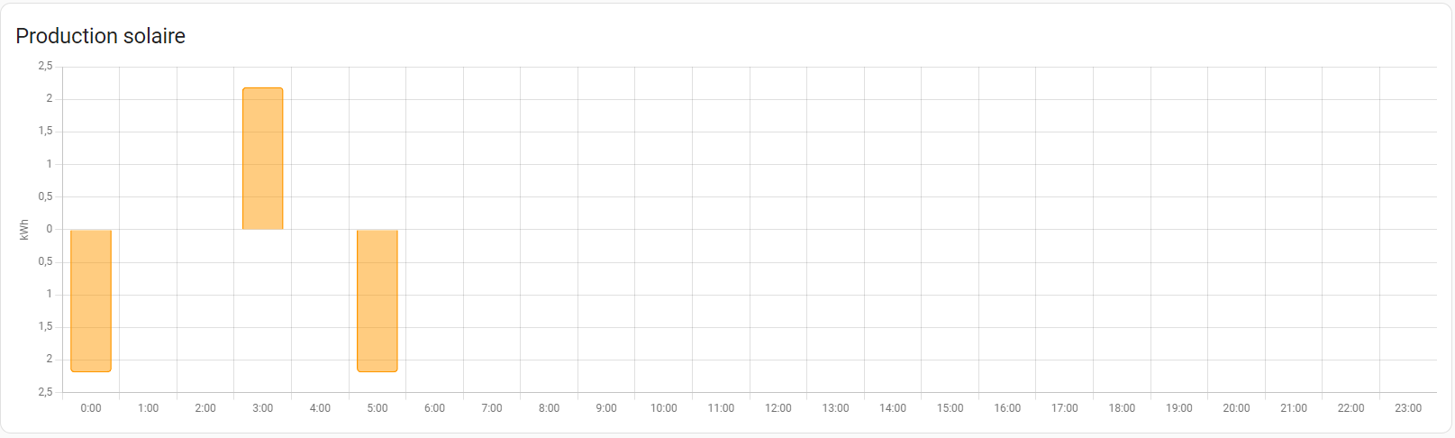

J’ai perdu depuis quelque temps la remonté cumulé de ma production d’energie de mes panneaux solaire
Depuis le 15 juillet, j’ai perdu le relevé de ma conso d’énergie en cumulés. Mes panneaux sont branché sur une prise Nous qui avait jusque la parfaitement bien fonctionnée.

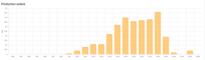

Voici sur le tableau de bord energie ma production avant :

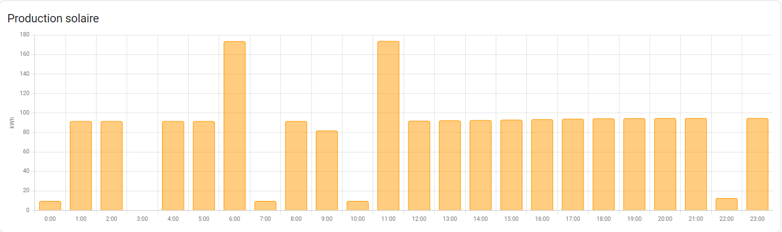

Et voici ma production après :
Et depuis quelque jour je me suis transformé en centrale EDF :

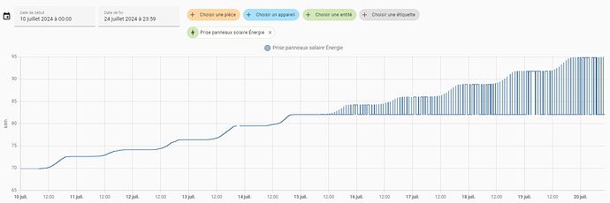

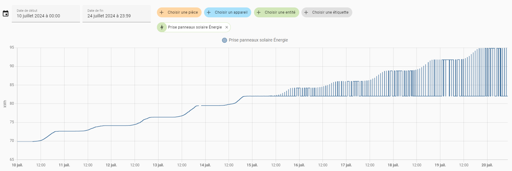

Je suis allée voir directement sur le capteur énergie pour voir sa remontée de donnée, c’est flagrant :
On voit très nettement une coupure le 15 juillet ou les données qui étaient lissées.

Le problème s’est effacé de lui même. Je soupçonne des déconnexions de la prise dû à un réseau un peu juste en terme de routeurs et une mise à jour plus compliqué que prévu (peut-être du à ces problèmes de réseau aussi).
C’est un souci avec la prise, l’énergie (en kWh), ne devrait jamais pouvoir baisser comme ça te le fait sur les graphiques (elle baisse, puis remonte, puis baisse, … )
Pas étonnant que les infos sur le module énergies soit faux du coup
