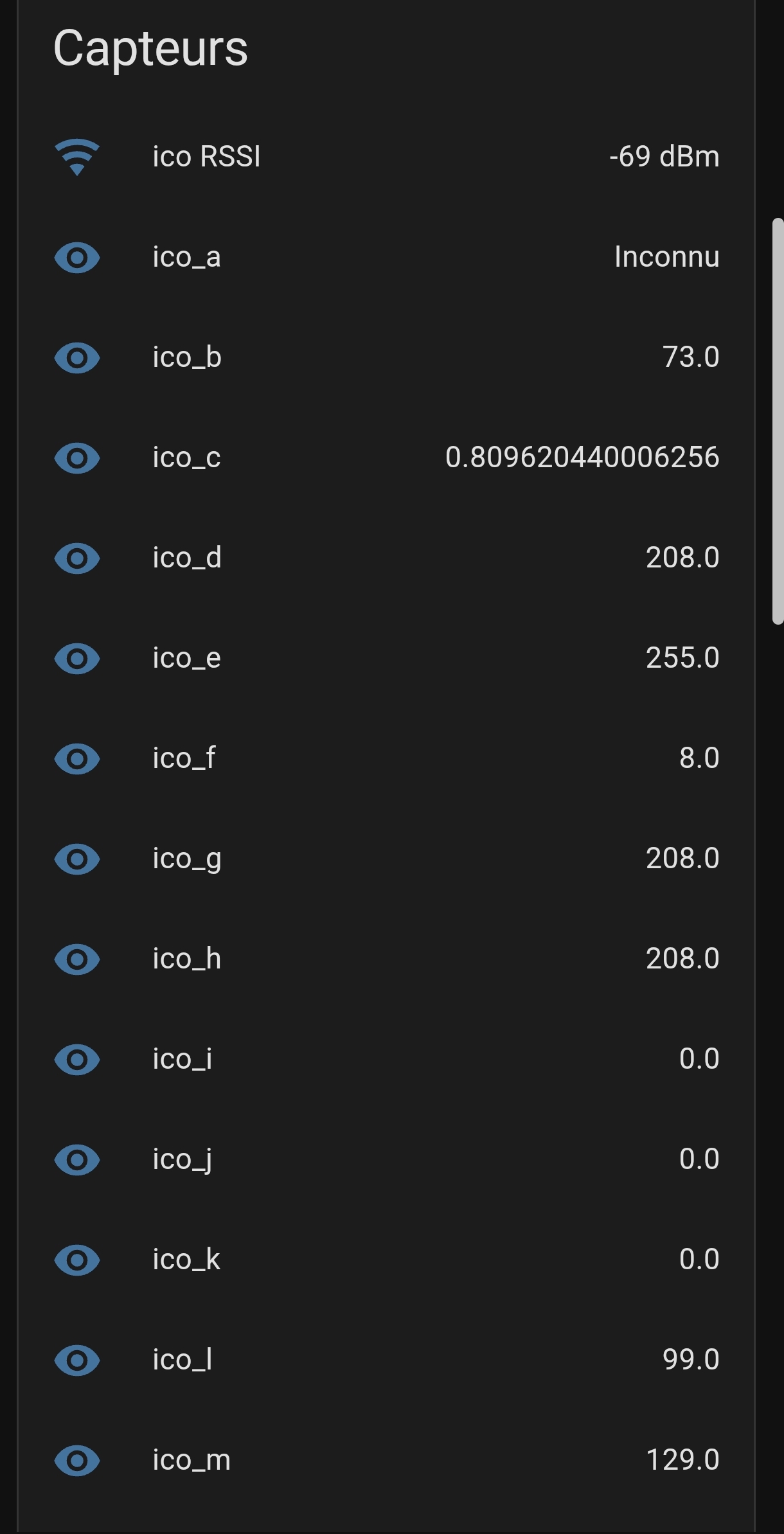

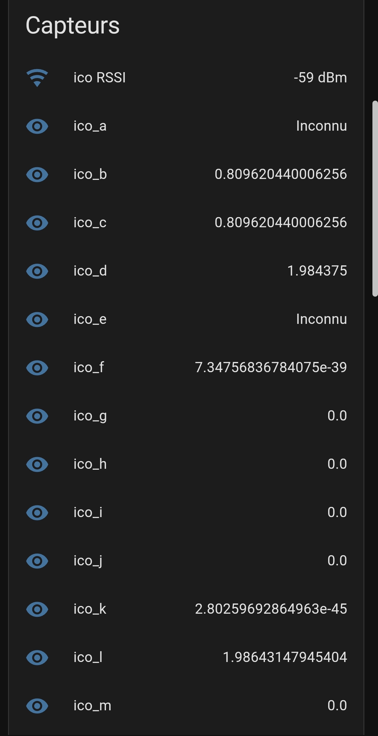

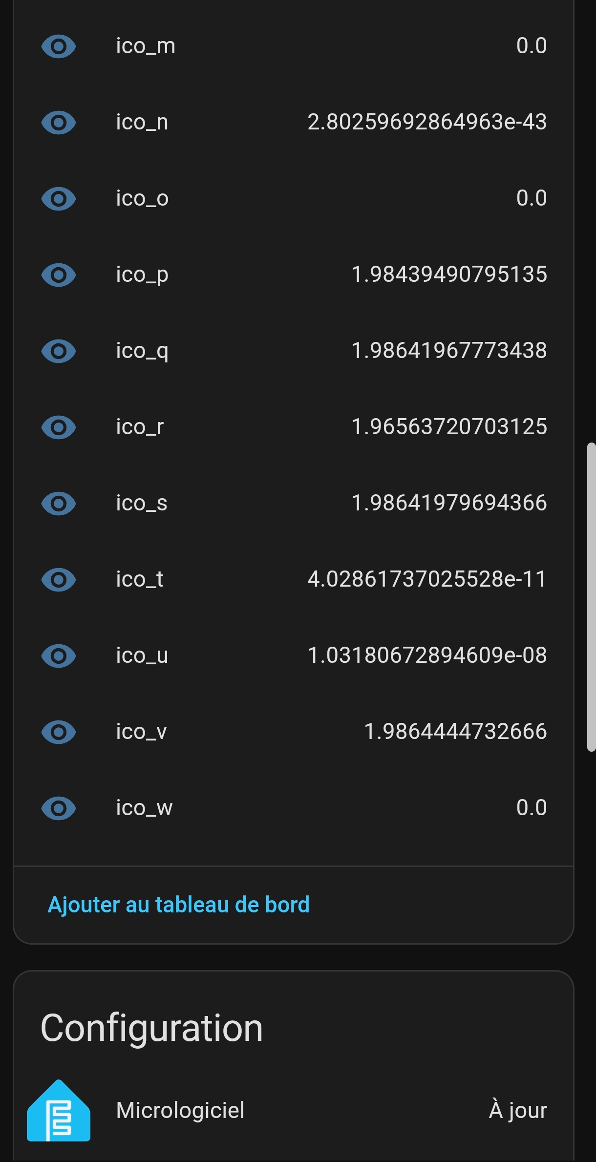

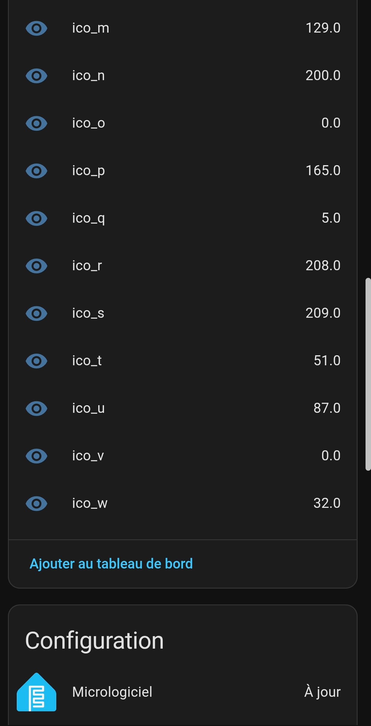

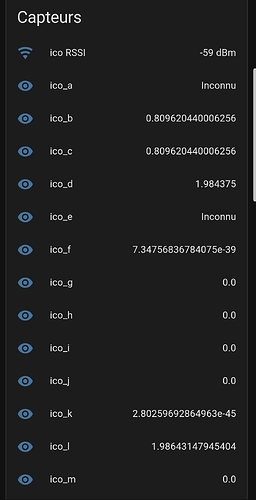

Pour le bluetooth, j’ai accès à des valeurs de l’appareil via ble scanner. Le service client m’avait donné la marche à suivre et on arrive à se connecter assez facilement.
Tu penses qu’en mettant un esp qui fera sorte de relais bluetooth lui même relié via HA je pourrais envoyer les données de l’appareil en mqtt pour après les retranscrire dans mosquitto ?
Alors, en théorie oui, mais il faudra gérer la communication Bluetooth manuellement.
Et les instructions données sur la page du support c’est pour lire l’ID de l’appareil.
Donc comment savoir quel code envoyer pour récupérer les valeurs des sondes, je ne sais pas si ils ont détaillé ça, généralement ce genre d’infos sur le protocole n’est pas public… a mois de tatonner…
Après convertir de l’Hexa en Decimal ce n’est pas compliqué.
Oui effectivement je voulais tenter pour essayer de les déchiffrer par la suite. Mais l’idée c’était déjà de voir si je pouvais le relier à HA dans un premier temps.
Là je l’ai rapproché de HA et dans la visualisation bluetooth de HA, HA voit l’appareil marqué en appareil inconnu c’est peut-être déjà un début. Mais comment l’appareiller à HA par la suite ?
