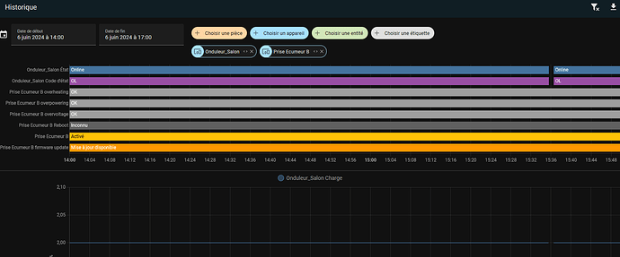

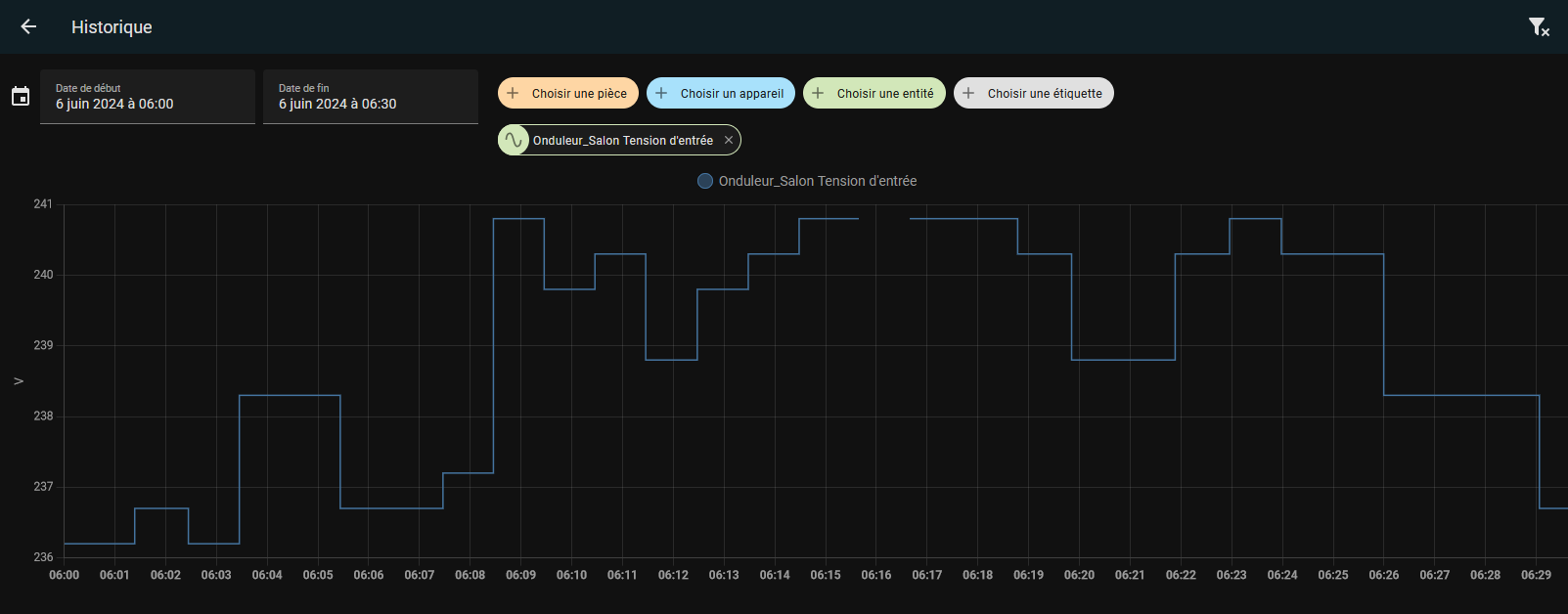

On voit ci-dessous une interruption à environ 6h16 qui va générer une notification à 6h17, alors que la tension n’a pas chuté. Sur le graphique, il n’y a pas de passage par une tension plus faible que la consigne du trigger (190 V). Juste une coupure dans les données.
Avez-vous des idées pour éviter ces notifications ?

EDIT : Ce sont toutes les données de l’onduleur qui disparaissent, et pas d’autre donnée que celles de l’onduleur.

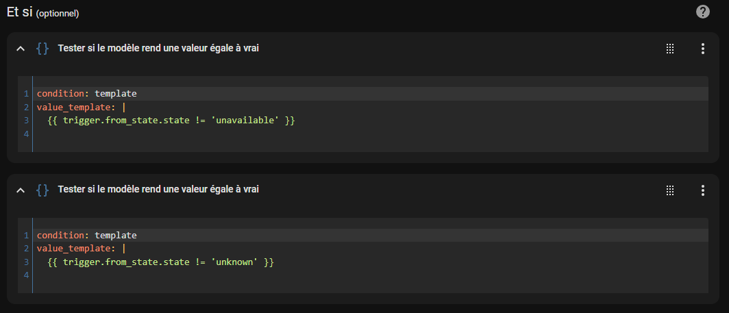

quand ta un trou dans le graphique, ton entité est en inconnu ?
a essayer avec des conditions, si l’état est inconnu ou indisponible.
condition: template
value_template: |
  {{ trigger.from_state.state != 'unavailable' }}
condition: template
value_template: |
  {{ trigger.from_state.state != 'unknown' }}
Merci WarC0zes
Je tente de rajouter ces conditions. Il faudra attendre le prochain hochet…
Mais je crains que ce soit vain. L’automation est lancée lors du retour de la nouvelle donnée. Dans ce cas, on est de nouveau disponible et connu.
Non ?
