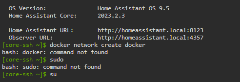

Parfois il faut rentrer des « commandes » de ce style :
docker network create docker
ou
docker run -it node sh -c "npm install -g dorita980 && get-roomba-password <robotIP>"
Ce n’est qu’un exemple de commande.Mais si j’essaye de rentrer ça (via Terminal & SSH) j’ai toujours des erreurs du style :
En réalité comme je ne sais pas trop ce que je fais, je suis perdu…
Je ne comprends finalement pas ce que l’on veut dire quand je dois utiliser docker pour rentrer ces commandes…
Faut il que je change l’installation de mon HA pour pouvoir installer ces commandes? Je ne les mets peut etre pas au bon endroit ?

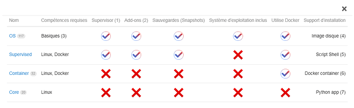

Non en fait, tu es en version HAOS, version 9.5
Attention à bien avoir un backup dans ce cas
Tous les exemples correspondent à la mise en place pour une instalation de type docker… ce n’EST PAS ton cas, donc au mieux, ça ne marchera pas, au pire ça casse tout
Dans ton cas c’est facile : jamais
Il vaut mieux partir sur la bonne procédure, c’est quasiment clé en main avec HAOS : iRobot Roomba and Braava - Home Assistant
Ok merci pout ton retour,
Pour roomba, c’était un exemple pour aller plus loin que l’intégration officielle :wink:
Donc si je comprends. Tu me dis que je suis en version HAOS mais si je n’ai pas la possibilité d’utiliser docker, je ne fonctionne pas avec la version de la 1ere ligne de ce tableau, version OS ?
Est ce qu’il faut que je change l’installation pour pouvoir installer avec « docker » ?
Mais est ce que la bascule est facile et cela changera quelque chose à mon installation (et j’ai biensûr des sauvegardes)
C’est pas aussi simple que ça : docker est juste un élément du système qui sert à faire fonctionner les 3 premiers types d’installations. La première étant la plus simple (comprendre :automatique et adaptée aux non experts), et la 3ème la plus complexe (à toi de tout gérer avec tes mains)
La 4ème est encore pire, mais à mon avis n’a plus d’intérêt sauf cas particulier
Dans ton cas le fait d’avoir HAOS, te dispense de faire les commandes docker pour lancer des containers, le superviseur se charge du boulot et ajoute les addons.
Là, tu as essayé de faire fonctionner l’équivalent d’un addon prévu (ou du moins la procédure que tu cites, sans donner la source) pour fonctionner avec une installation type 3.
Donc oui en principe, tu devrais basculer ton installation en type3, la question, as-tu les connaissances pour refaire l’équivalent de ce que tu as déjà : retrouver l’équivalent de tout les addons et adapter/importer le config ?
En réalité, il y a moyen de bricoler pour que ça marche sans ça, mais rien que la 1ere ligne du tuto n’est pas bonne… et il faut tout réadapter (comme pour une installation type 3). Et il faudra en plus s’assurer que le superviseur ne viennent pas tout casser parce que ça ne lui plait pas
