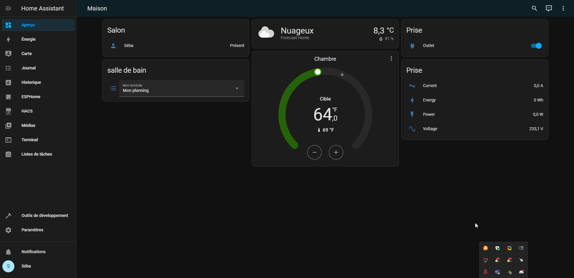

voici mon problème j ai installer netatmo sur HA et tout fonctionne très bien
mise à part que dans mon aperçu la température de mon thermostat est en degré fahrenheit et je ne
sais pas comment le mettre en degré celsius
pourriez vous m aider à résoudre le problème ?

Comment remonte tes sensors netatmo dans ‹ outils de developpement › ?
Tu vas dans ->paramètres–>appareil et service et netatmo.
Tu cherches ton appareil–> clique sur la roue et change ton unité de mesure.
regarde dans ton fichier netatmo.yaml
Quelle est la valeur de unit_of_measurement ?
Bonjour un petit up de ce sujet . Je rencontre le même problème sur deux equipements , une pac mitsubishi (climate.clim_cuisine) et un equipement netatmo (climate.netatmo_smart_thermostat) qui sont en farenheit. Comment peut on les basculer en degré celsius.
