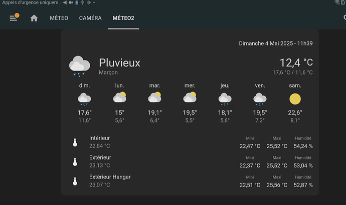

Voici finalement ce que j’ai réussi à faire avec mes capteurs.

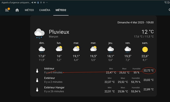

Je vais essayer d’y intégrer une carte satellite interactive. Cependant il y a une chose que je n’ai pas réussi à faire, c’est de mettre la température actuelle sous le titre !
change
secondary_info: last-changed
par
secondary_info: entity-id

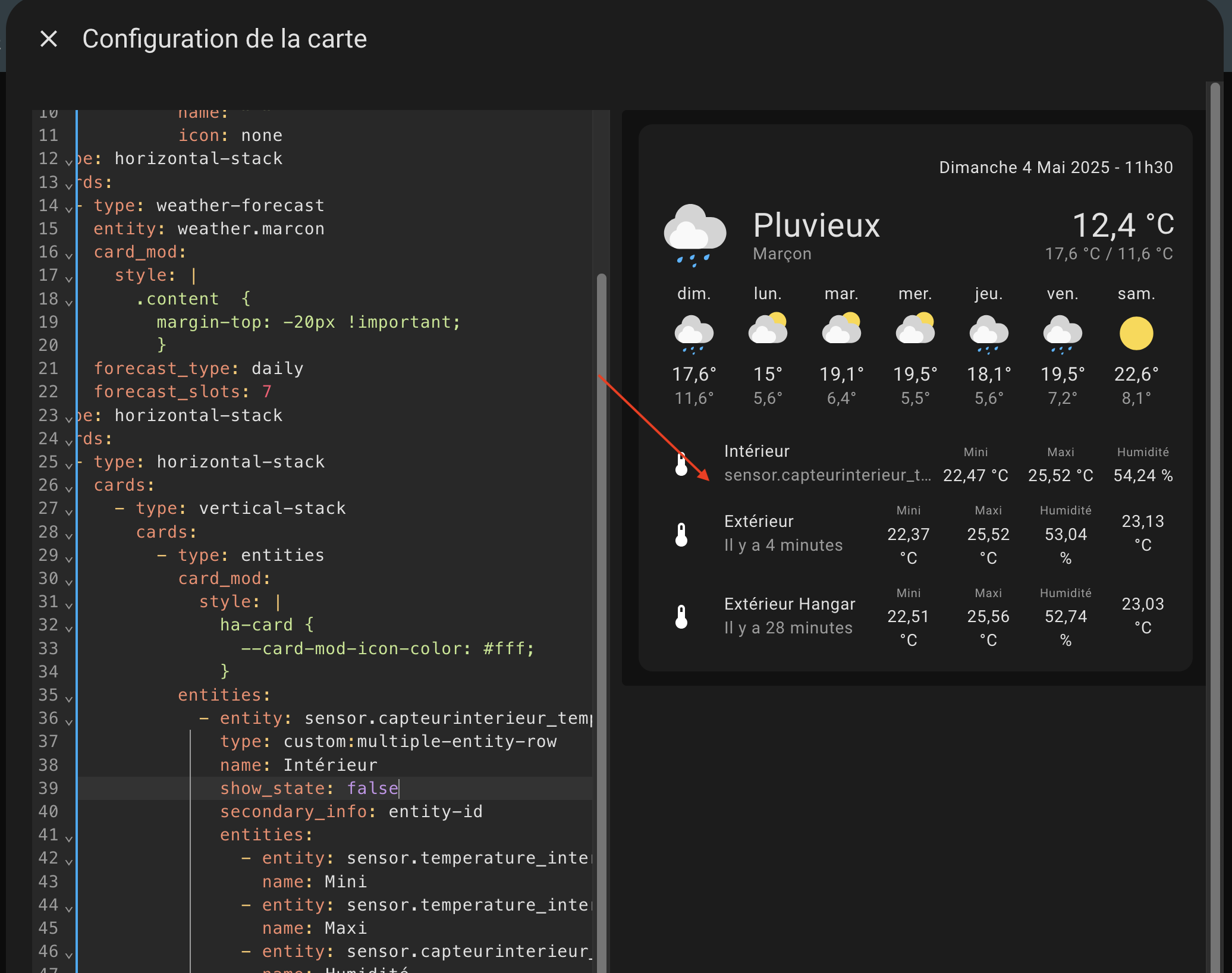

Uitlise show_state: false pour ne pas avoir l’état de l’entité principale.
Ok mais ca n’affiche pas la température!
Utilises comme ca alors:
    secondary_info:
      entity: entity-id

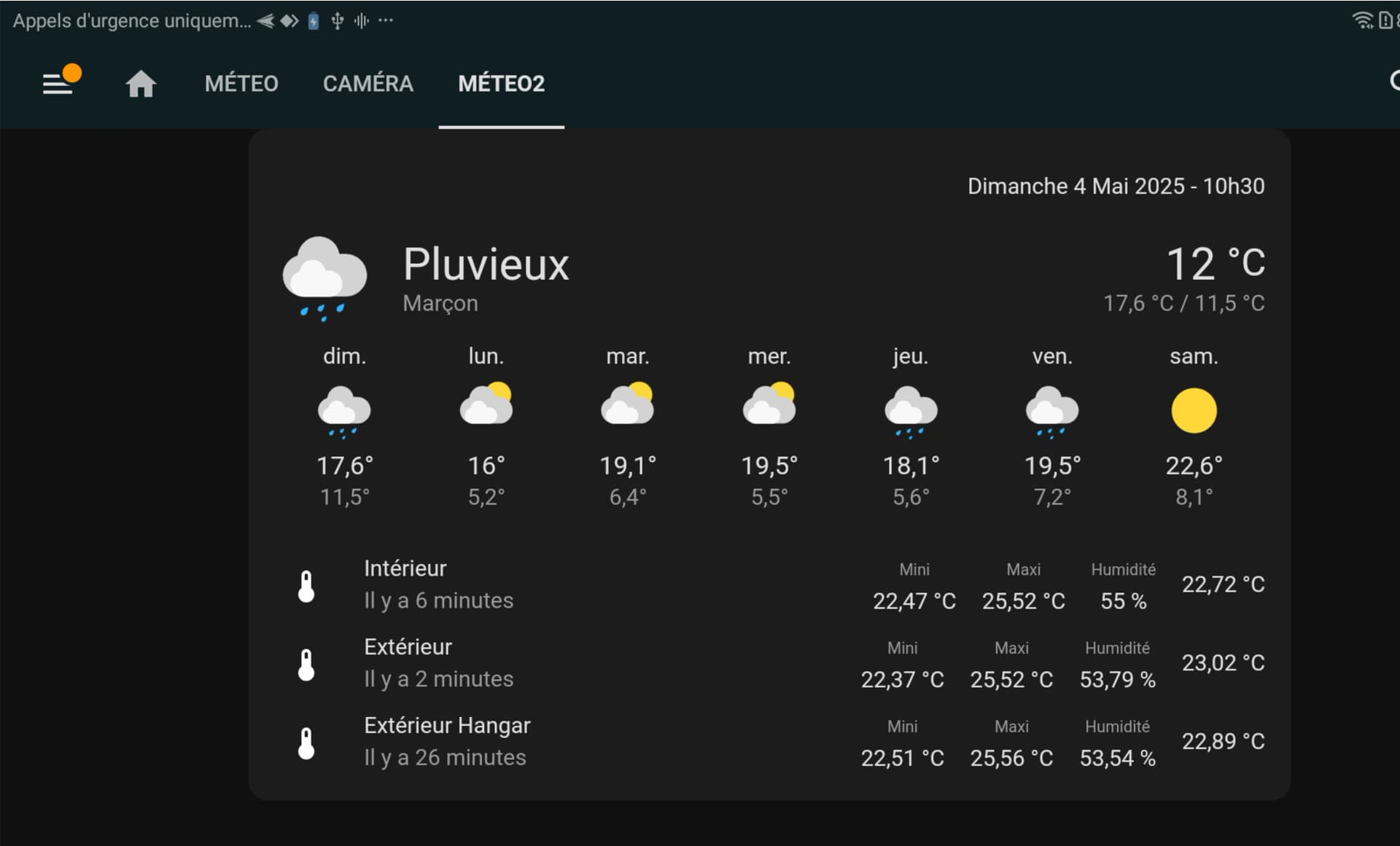

type: entities
  - entity: sensor.lywsd03mmc_0945_temperature
    secondary_info:
      entity: entity-id
      - entity: sensor.lywsd03mmc_0945_humidity
Trop fort :slight_smile:
