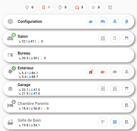

Voici mon Dashboard actuellement
Il est divisé en deux parties :
  1. Le menu du haut ce sont des badges
  2. Chaque section est une carte à base de button-card qui contient des chip-card inclus pour des actions rapides (maximum 4 par souci de place)
Je voudrais pouvoir remplacer les badge de la première ligne qui sont à base de mushroom-template-badge car je ne peux pas insérer du badge dans l’icone.
Pour être plus clair encore, je voudrais remplacer ce visuel
par ce visuel
Je pense que ce n’est pas possible car uniquement la carte de type « mushroom-template-card » n’est pas possible dans la section des badges. Vous confirmez ?

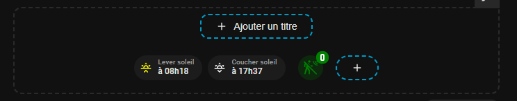

salut,
comment ta fais ?
edit:
ah, on peut utiliser une carte mushroom template, j’aurais appris un truc aujourd’hui.

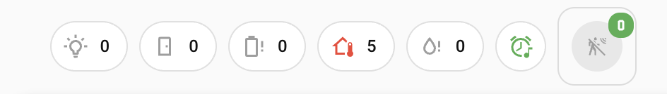

Oui c’est ça mais avec une carte de même taille que les autres :slight_smile:
J’ajoute un badge entité par exemple et ensuite editeur de code et je remplace par le code d’une mushroom template card

oui, je viens de voir ca en testant :wink:
Pour la taille il va falloir user du card_mod. On peut aussi utiliser les mushrooms chips bien sur et ajouter le badge avec card_mod.
Et par curiosité, tu peux me partager stp le code card_mod pour mettre la taille identique aux autres badges ?

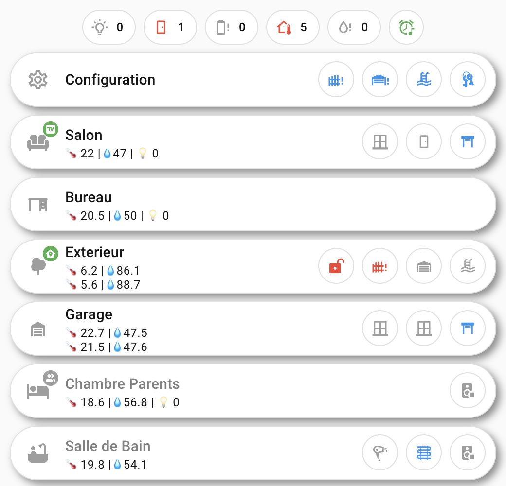

a paufiner, je regarderais demain matin pour faire comme un badge.
C’est encore un peu trop gros :slight_smile:
Mais je vois l’idée :+1:
je regarderais demain ,pas le temps la.
Oui pas d’urgence… Merci pour ton aide @WarC0zes
ça te conviens ?
