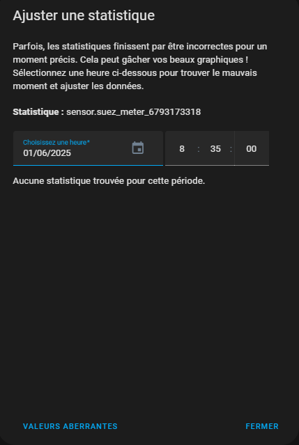

Je sais corriger des statistiques lorsque les valeurs sont fausses par le outils de développement / Statistiques.
Néanmoins, si on peut corriger une valeur, il est impossible de rajouter des points.
Dans mon cas, l’intégration Tout sur mon Eau a été déconnectée pendant plusieurs jours? Du coup, je n’ai pas récupéré ma consommation d’eau sur plusieurs jours. Je peux connaître cette consommation sur le site Internet, et j’aimerais pouvoir créer un point de statistiques par jour manquant avec cette valeur. Malheureusement, il n’y a aucune valeur que je peux corriger.
Connaissez vous un moyen simple (sans prendre le risque de modifier la BDD directement) pour rajouter une valeur?
