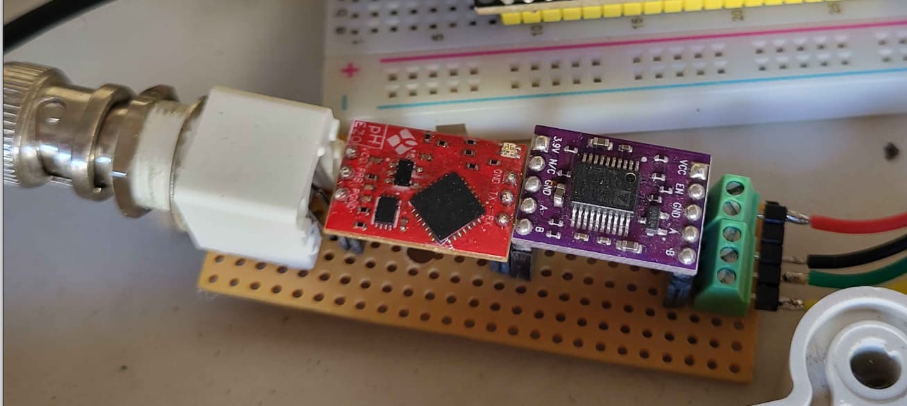

Merci pour les infos.

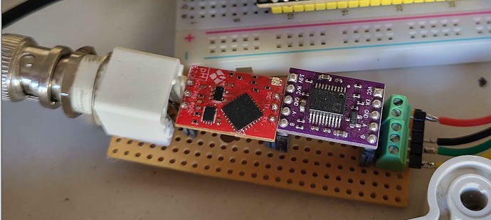

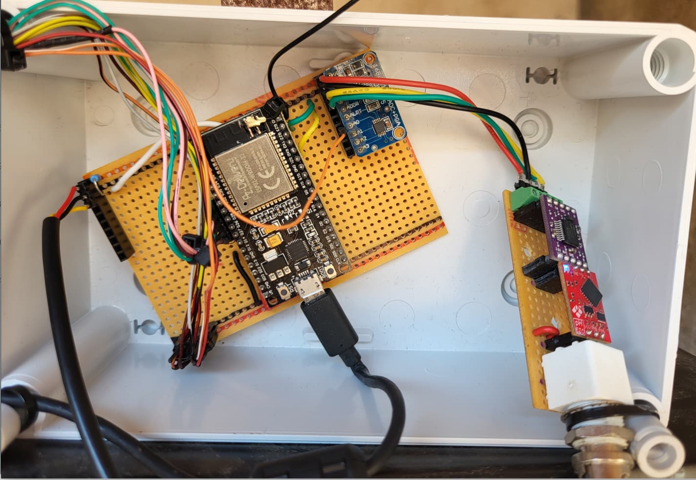

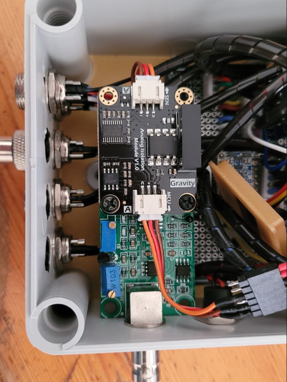

Sur les photos, je reconnais l’atlas ezo ph et l’ads1115 mais je reconnais pas le reste?

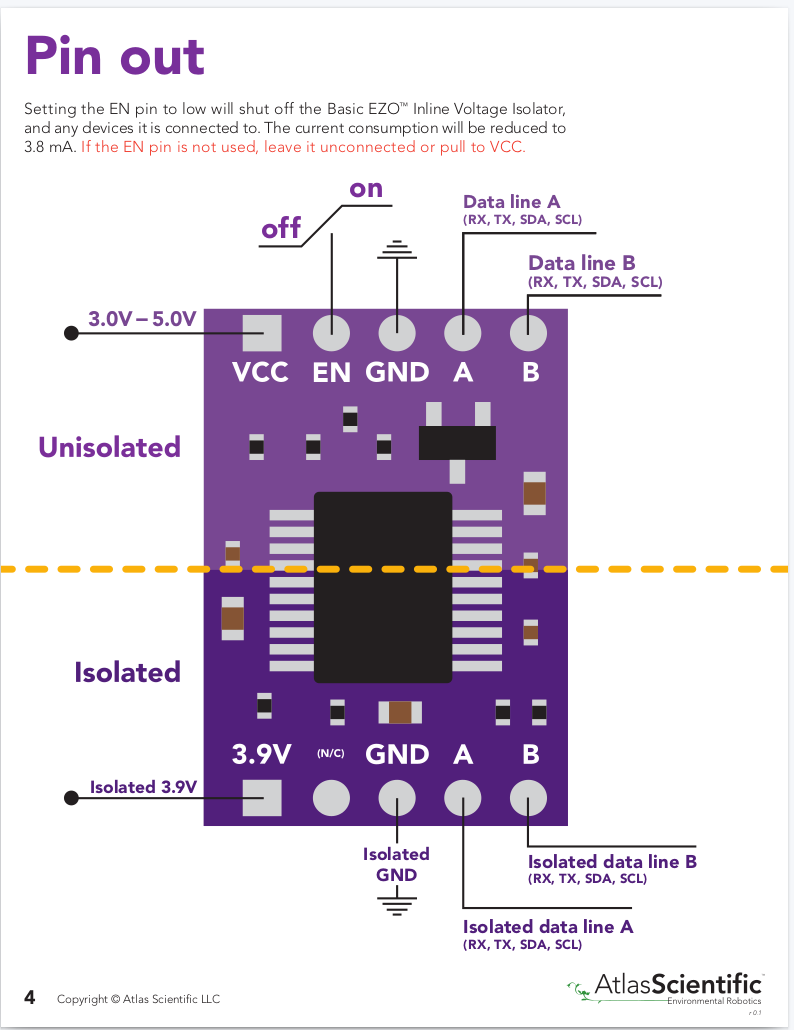

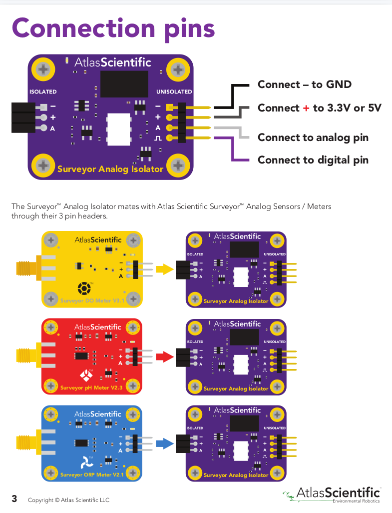

Tu as juste un ESP32 et en violet derrière le module pH c’est l’isolateur de courant, sans quoi, tes mesures, c’est du grand n’importe quoi

Merci.
L’ads1115 n’est donc pas brancher? (Je comprenais pas car avec le atlas ezo, les deux sont en i2c non?)

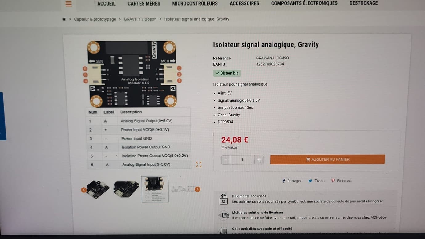

J’avais pas vu que ton isolateur était également de chez atlas.
En effet, dur dur de trouver en France ou alors sur le site officiel mais plus de 100€ de port.
Combiné à une chambre d’analyse (pool terre integré en diamètre 50 entrée/sortie) ça fait bien trop cher pour moi.
La version Dfrobot me semble très intéressante également surtout niveau prix.

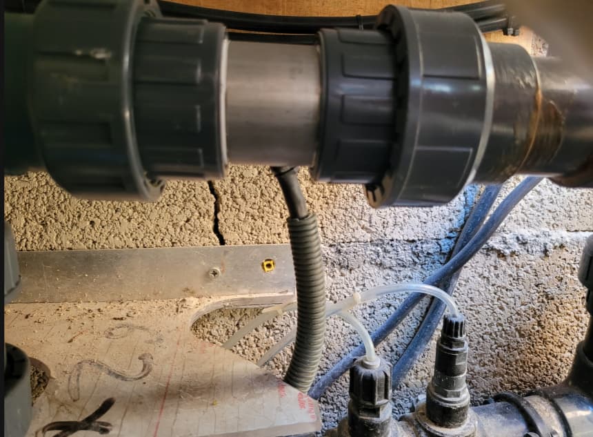

Mais beaucoup d’interrogation pour mon cas de figure (branchement sonde sur l’arrivée de la PAC en extérieur)
  • chambre d’analyse ou pvc50 avec sonde directement dessus.
  • Pool terre?
  • ads1115 pas nécessaire?

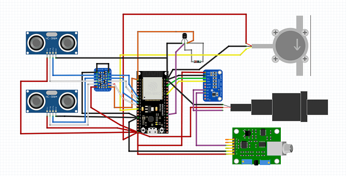

ne fait ce que tu ne vois pas c’est la totalité du montage sur la photo,
l’ads1115 n’est pas la pour l’atlas, il est la pour d’autres device, pression du filtre, débitmètre et autre devices.
Donc la photo est trompeuse, les file vert et jaune sur le bus I2C et repartent directement sur le port I2C de l’ESP32

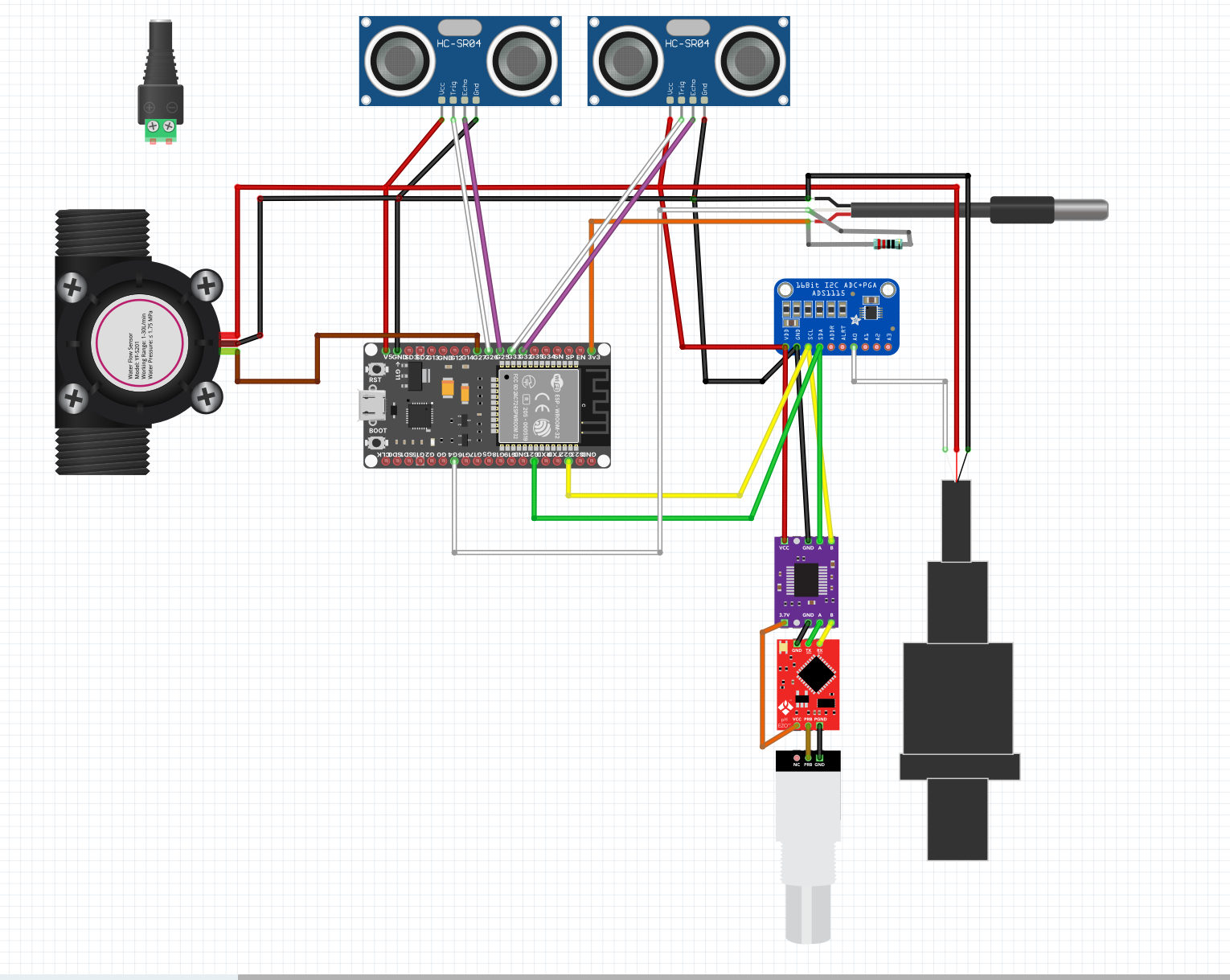

En gros, a l’époque, le schéma donnait ça (plus ou moins, une vieille archive)
Et aujourd’hui, je suis plus proche de ca
Ou il manque l’isolateur
Sur le schéma
Merci,
Sur le schema, ta sonde ph passe par ton ads1115 (sans l’isolation)
Avec l’isolation, tu passes donc plus pas l’ads?

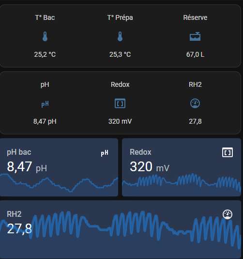

Ce que je voulais dire, c’est que l’Orp est très versatile. Chimiquement/ioniquement, les variations de pH jouent sur le rH. Si c’est le taux d’oxydation qui est recherché (rH2), il faut appliquer la formule rH2 = 2 pH + 33,8 Orp (à 25°C). Cela permet de compenser les fluctuation de rH liées au pH. Mais est-ce vraiment utile dans le cas présent ?
Je l’utilise en aquarium récifal. Le calcul est réalisé dans l’ESP puisque les deux valeurs y sont entrées et analysées.
(Ne soyez pas inquiétés par les variations; elles sont normales sur les périodes de 3 ou 4 jours avec la photosynthèse et les différentes injections. Les variations sinusoïdales sur le redox (et donc le rH2) sont liées aux injections d’H2O2 qui font immédiatement sauter le redox (c’est le but).
C’est là que je voulais pointer ma remarque. Le redox est très sensible aux variations chimiques du fluide (qui doivent se traduire en variations électrolytiques). Donc en tenir compte pour avoir une idée des valeurs, Oui. Mais l’utiliser pour faire de la régulation, c’est dangereux. Et ce n’est pas lié à nos interfaces, mais à la nature de cette valeur.
Pour l’isolateur gravity il s’intercale uniquement entre le module pH et ads1115
Les isolateur s’intercalent toujours entre les alimentations et les datas pour les isoler :rofl:
Et si, tu reste toujours avec un signal analogique, isolateur ou pas, ça ca ne change rien.

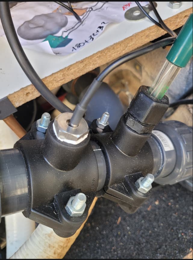

J’ai préféré utiliser un manchon entier plutôt qu’un simple doigt.
Pour le sonde un simple porte sonde piscine
Pour la différence, aucunes, une fois les potentiomètre du module réglé, et la calibration faite, j’ai les même résultats, même stabilité mais pour beaucoup moins cher et en cas de panne, plus facile a trouver un remplaçant.
Une des choses qui change vis a vis de l’atlas, c’est la droite qui est faite pas logiciel et non plus par le module. L’atlas de demande de calibrer à pH 4.01 puis 7.01 puis 10.01 et le module calcule automatiquement la droite pour te donner le pH, dans mon cas maintenant la calibration et la droite se fait dans mon code. C’est juste déporté et non plus intégré.

Cependant, en y rajoutant une chambre d’analyse, ça va vite chiffrer (il y en a avec pool terre intégré et qui se connecte directement sur du diamètre 50).
Vu que ma sonde serai relié derrière ma pompe à chaleur au niveau de l’arrivée d’eau (pour rappel, pas le choix car piscine Desjoyaux avec filtration encastrée) et que mon local (comprenant la domotique et le tableau électrique de piscine) étant attenant à la PAC,je pourrai peut être juste rajouter un morceau de pvc diamètre 50 contenant le doigt pour la sonde ph mais pas de pool terre.

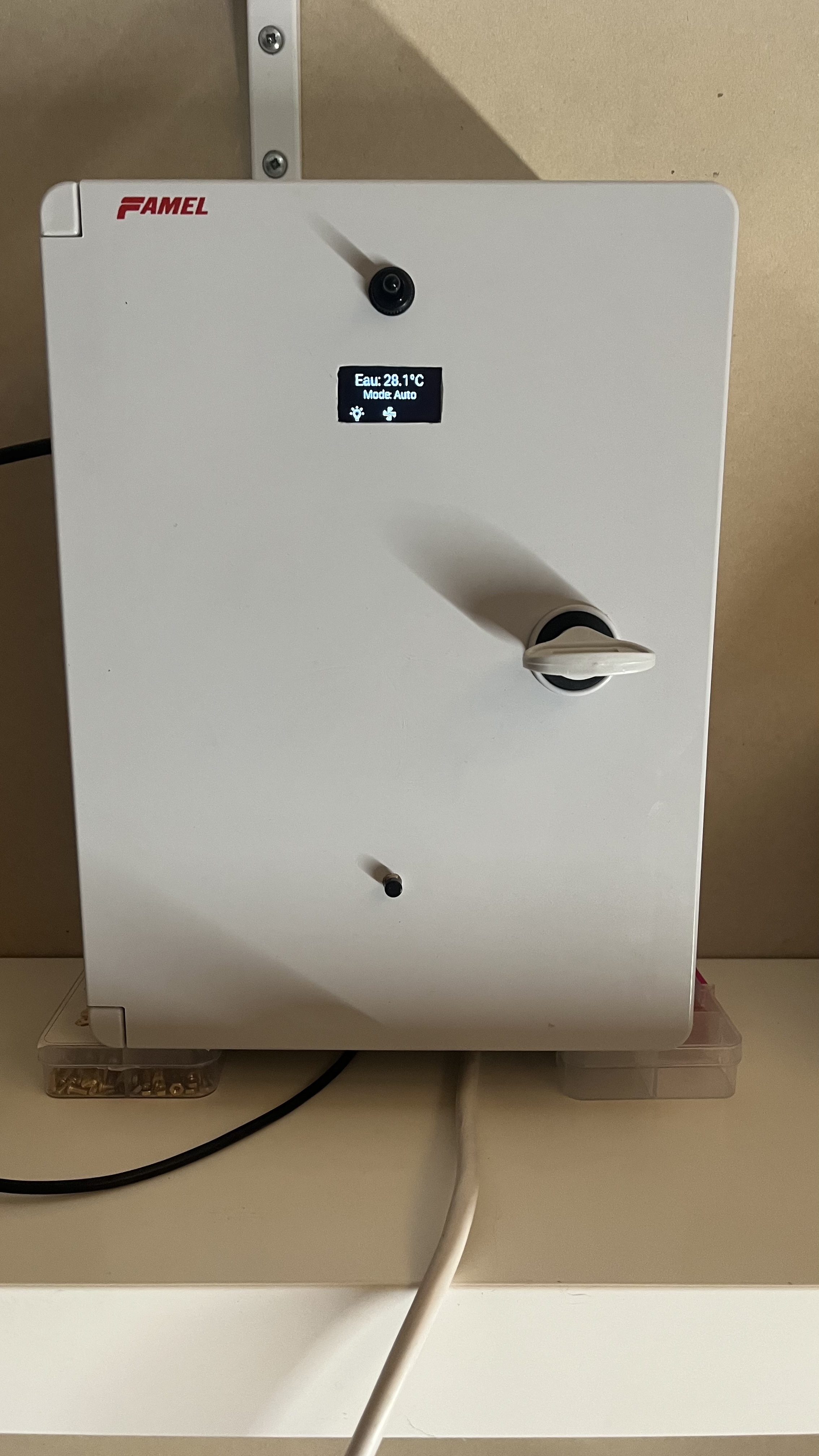

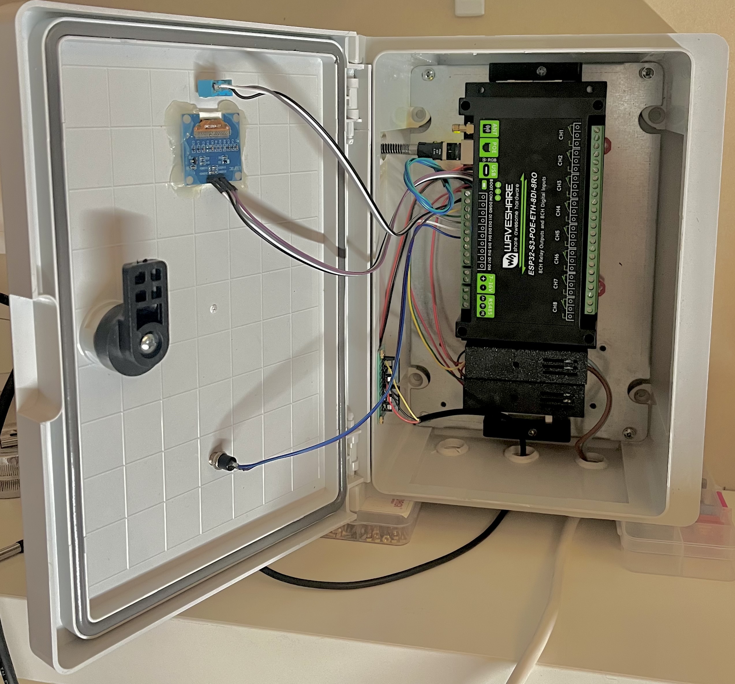

Mais ayant « presque » terminé mon projet Esp32 POE avec retour d’états pour la pac et la filtration (j’aime bien avoir un réel état sur la filtration qui peut s’allumer via inter du tableau électrique de la piscine par madame :), le boîtier hivernage…) combiné au blueprint piscine (tiré du plugin piscine Jeedom) qui ajuste le temps de filtration en fonction de la température d’eau (via courbe abacus)
J’avoue que l’ajout d’une sonde PH me tâte bien.

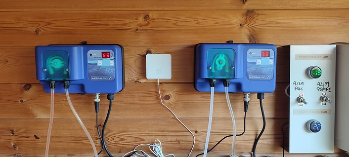

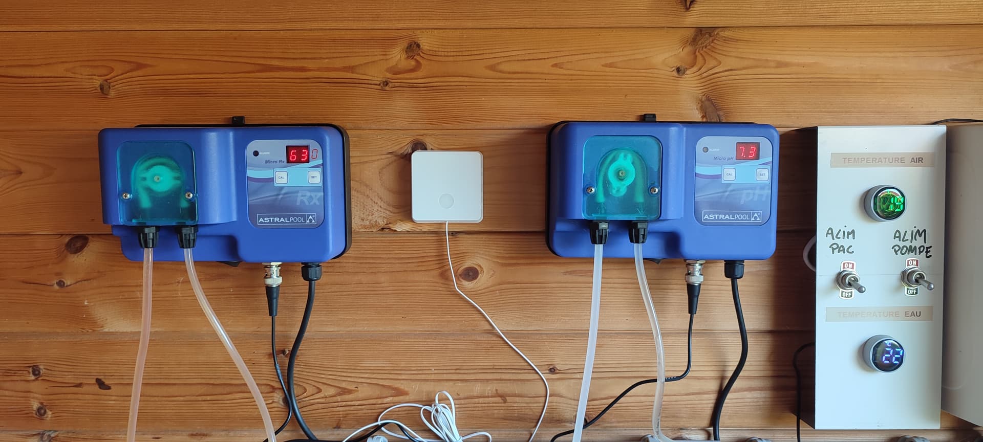

perso depuis 10 ans j ai un regul chlore et un regul ph astralpool avec lesquels je n est jamais eut aucun probleme et maintenant que je me suis mis a ha je trouve vraiment domage de ne pas pouvoir recuperer les infos de mes regul .
sinon le jour ou un de mes regul tombe en panne je partirais la dessus

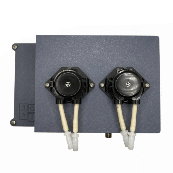

Il a même sorti la version avec coffret électrique tout prêt… juste à relier la pompe de filtration et l’éclairage.
Il a fait un super taf.
oui tres propre et repond rapidement par mail au demande .
sa sera mon prochain achat quand un de mes regul lachera mais comme ils ont 10ans et pas un pet de jeux je pense que je suis pas mret d avoir mon suivi sur HA :sweat_smile:
Attention aux chants des sirènes…
Ces deux matériels ne jouent pas dans la même cours.
Les pompes péristaltiques que tu as actuellement sont des modèles assez robustes qui peuvent tourner des heures sans problème.
Les pompes péristaltiques de ton lien sont des jouets qui dureront bien moins longtemps. Certes, on peut facilement en trouver sur le net, mais au bout d’un moment on en a marre de les maintenir. Et encore plus lorsqu’une panne n’est pas sans conséquence derrière.
