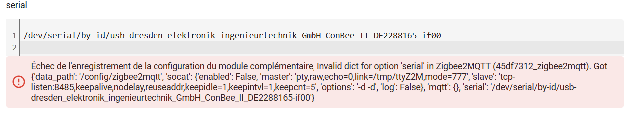

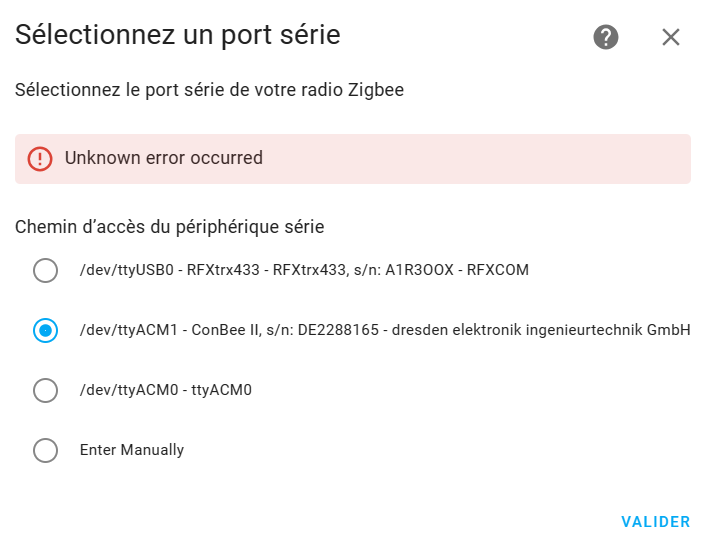

Bonjour, je suis de retour à Groffliers mais impossible d’installer ZHA.
J’ai le message d’erreur suivant lors de l’intégration :
J’ai essayé en désactivant Deconz et en le supprimant, mais j’ai toujours le même message.
Merci d’avance.
Pascal

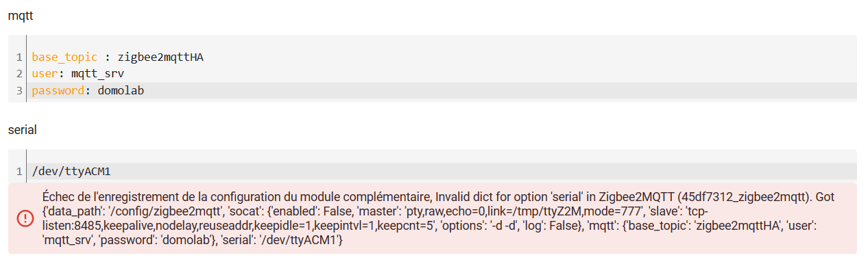

J’ai essayé d’installer Zigbee2MQTT mais cela ne marche pas non plus :
Idem en essayant ceci :
J’ai pourtant suivi toutes les étapes de cette procédure jusqu’au 5 :
Comment installer MQTT et Zigbee2MQTT sur Home Assistant : Le guide domotique all inclusive (domo-blog.fr)
Mais j’ai recopié telle quelle la partie mqtt sans savoir d’où viennent ce user mqtt_srv et ce mot de passe « domolab »
