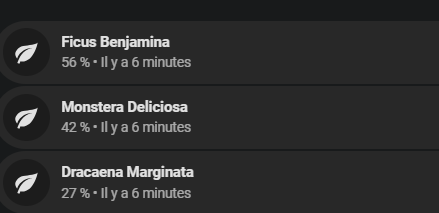

J’aimerais pouvoir ajouter une photo de mes plantes dans l’icone actuelle qui ressemble à une feuille. Pourriez-vous m’indiquer comment faire, s’il vous plaît ? Je suis également preneur de toute suggestion pour améliorer l’aspect visuel :blush:
J’aimerais aussi afficher la date du dernier arrosage. Pourriez-vous m’aider à mettre cela en place ?

Voici mon code actuel :
type: grid
columns: 1
square: false
  - type: custom:bubble-card
    card_type: button
    button_type: state
    entity: sensor.ficus_benjamina_soil_moisture
    name: Ficus Benjamina
    show_last_changed: true
    icon: mdi:leaf
    force_icon: true
    button_action: {}
    styles:
      icon:
        - width: 100px
        - height: 100px
        - border-radius: 50%
        - object-fit: cover
      card:
        - padding: 10px
        - background-color: rgba(255,255,255,0.8)
    sub_button:
      - show_state: true
        entity: sensor.ficus_benjamina_temperature
    card_type: button
    button_type: state
    entity: sensor.monstera_deliciosa_soil_moisture
    name: Monstera Deliciosa
    icon: mdi:leaf
    force_icon: true
    button_action: {}
    styles:
      icon:
        - width: 100px
        - height: 100px
        - object-fit: cover
      card:
        - padding: 10px
    sub_button:
      - show_state: true
        entity: sensor.monstera_deliciosa_temperature
    card_type: button
    button_type: state
    entity: sensor.dracaena_marginata_soil_moisture
    name: Dracaena Marginata
    icon: mdi:leaf
    force_icon: true
    button_action: {}
    styles:
      icon:
        - width: 100px
        - height: 100px
        - object-fit: cover
      card:
        - padding: 10px
    sub_button:
      - show_state: true
        entity: sensor.dracaena_marginata_temperature

Bonjour.
Dans la doc de cette carte on trouve cela pour un sub-button :
sub_button:
  - icon: none
styles: |-
  .bubble-sub-button-1 {
    background-image: url("/local/pictures/your_picture.jpg");
    background-size: cover;
https://github.com/Clooos/bubble-card?tab=readme-ov-file#examples-8
Slt.
Regarde du côté de la carte Mushroom Template, configuration par UI
Tu peux mettre photo et icone

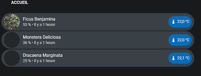

Merci pour ton retour, maintenant je vois la photo du ficus mais pas les deux autres une idée stp?
type: grid
columns: 1
square: false
    card_type: button
    button_type: state
    icon: mdi:blank
    force_icon: false
    button_action: {}
    card_mod:
      style: |
        ha-card .icon {
          background-image: url("/local/images/ficus.jpg");
          background-position: center;
          width: 50px;
          height: 50px;
          border-radius: 50%;
          object-fit: cover;
    styles:
      card:
        - padding: 10px
    sub_button:
      - show_state: true
    card_type: button
    button_type: state
    icon: mdi:blank
    force_icon: false
    button_action: {}
    card_mod:
      style: |
        ha-card .icon {
          background-image: url("/local/images/monstera.jpg");
          width: 50px;
          height: 50px;
          border-radius: 50%;
          object-fit: cover;
    styles:
      card:
        - padding: 10px
    sub_button:
      - show_state: true
    card_type: button
    button_type: state
    icon: mdi:blank
    force_icon: false
    button_action: {}
    card_mod:
      style: |
        ha-card .icon {
          background-image: url("/local/images/dracaena.jpg");
          width: 50px;
          height: 50px;
          border-radius: 50%;
          object-fit: cover;
    styles:
      card:
        - padding: 10px
    sub_button:
      - show_state: true
Salut..
Regarde si tu vois par media, ou autre dans HA
Ou fait test sur une carte simple pas la grid …
Vérifies bien l’extension.
jpg, jpeg :grinning_face:
Toutes mes phtos sont dans le format JPG🙂
Format et extension de fichier sont deux choses différentes.
Je rejoins l’avis plus haut, regardes dans média que tu vois bien tes images.
vide le cache de ton navigateur ou cas ou.
Après, comme le mentionne @xTG :
Pas besoin de card_mod, bubble-card inclus sa propre modification de CSS avec styles.
C’est tout bon, après un redémarrage complet les photos sont visibles :grinning_face:.
Merci à vous tous.
