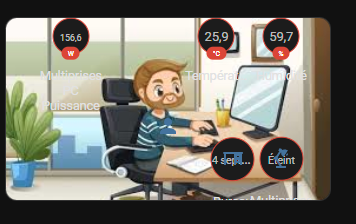

Je commence un nouveau dashboard et pour ce, j’utilise pour certaines cards « picture element ».
J’ai 2 soucis :
En dessous des badges en partie haute, figure l’id de l’entité.
c’est super moche comment puis-je la supprimer ?
Je souhaite conserver l’aspect badge en bas, mais plutot que de voir le statut,
je préfèrerai mettre un(e) icone .
Est-ce possible ?
Je m’en remet a vos mains expertes
A l’avanc je vous en remercie
Mon code:

Je te réponds dans la soirée ou demain
Bonjour a toutes et a tous,
Je met la solution ci dessous pour le premier soucis (texte sous badge)
elements:
  - style:
      top: 35%
      '--ha-label-badge-font-size': 0.8em
      left: 68%
      titre: null
      color: transparent
Ajout donc de color: transparent
bon week end
