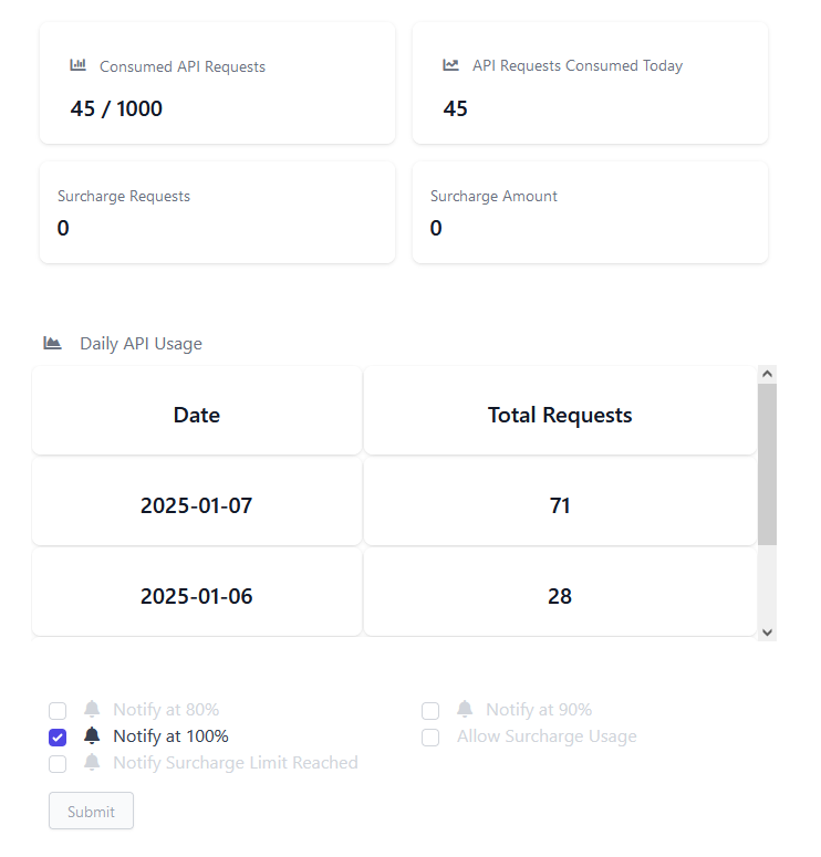

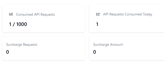

Créer un compte sur Créer un compte sur Login to ipgeolocation.io pour avoir les options de la lune.
Ajouter les secrets suivants :
ipgeolocation_api: xxxxx
entitie_zone_home_latitude: 47.8xxxxxxx
entitie_zone_home_longitude: 1.9xxxxxx

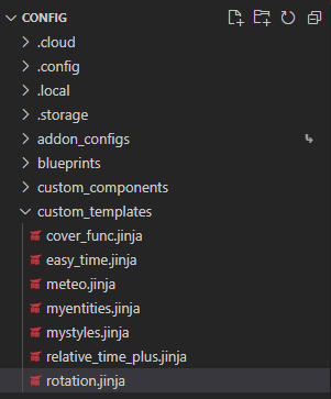

Il faut aussi adapter l’angle de la maison (chez moi 25°) dans le fichier /config/custom_templates/rotation.jinja

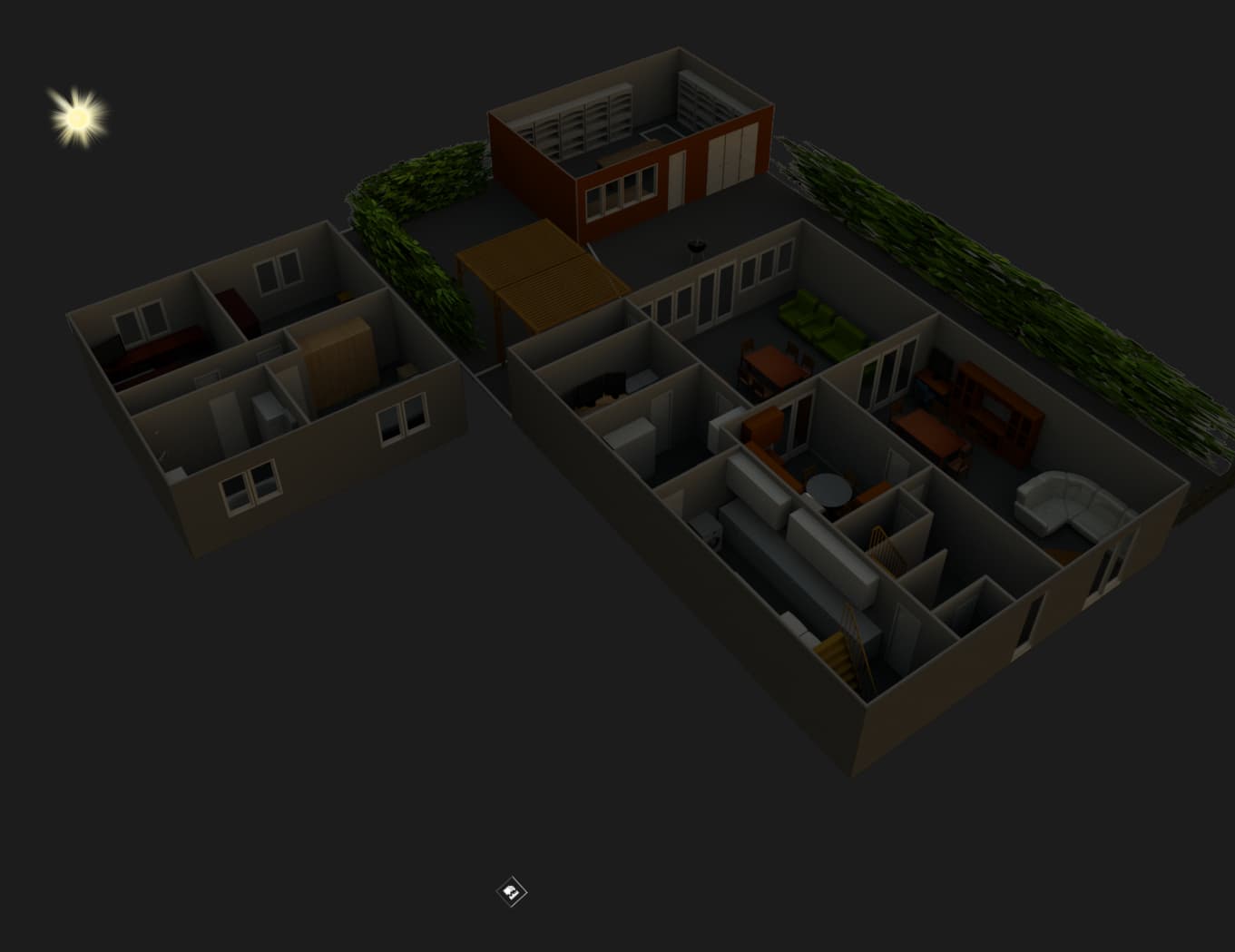

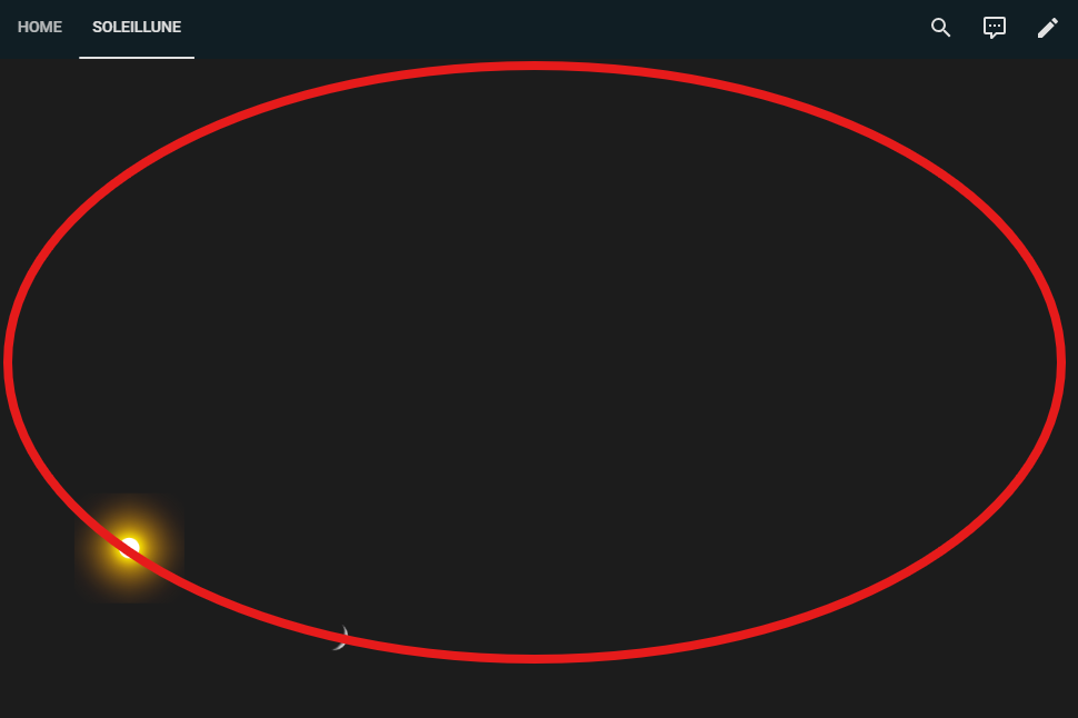

En fait je voulais placer le soleil de façon dynamique parce que j’avais dans l’idée encore plus tordue d’avoir la bonne syntaxe pour faire un brightness dynamique (mais pas que) de la picture element en fonction de la position du soleil, et … je crois que j’ai enfin trouvé la bonne syntaxe, d’autres tests vont venir mais du coup je vais tout mettre ici, il faut encore que je teste plus avant avec le soleil demain, là il va faire nuit…
1
je garde quand même le code de la carte au dessus, ça risque de me servir quand même du coup :wink:
cdt
OK.
A voir si tu arrives qui est compatible avec les éclairages aussi.
Perso j’ai pas obtenu un truc concluant, donc j’ai juste une distinction jour/nuit avec un calque en plus pour foncer le fond. (Peut-être que l’opacité est une autre option)

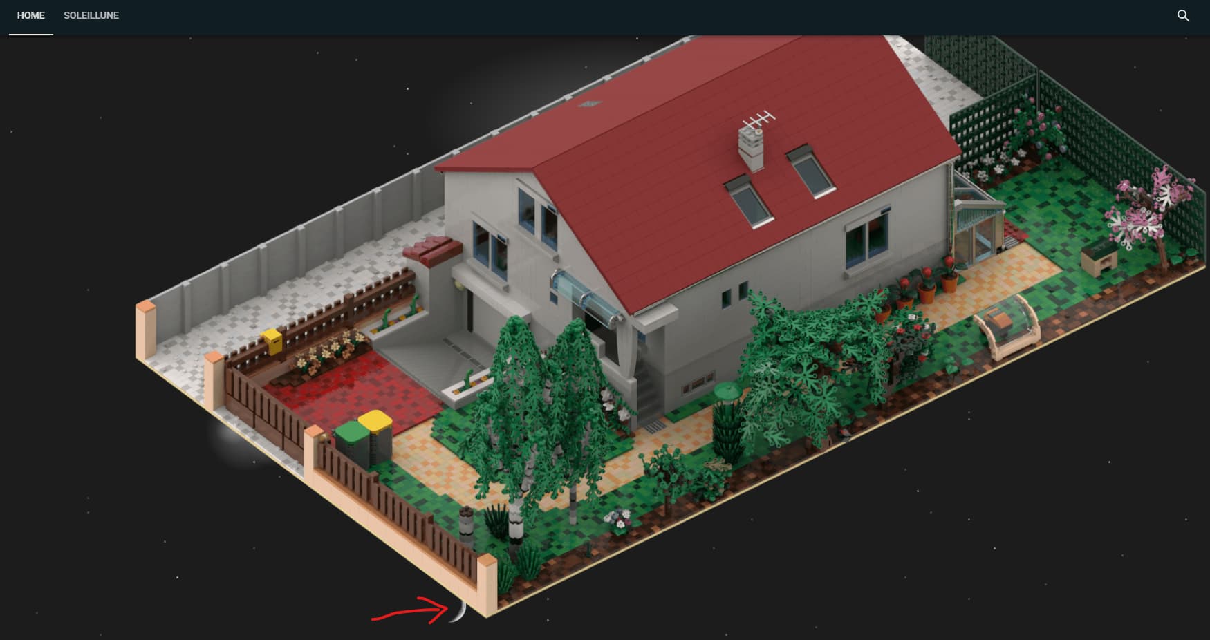

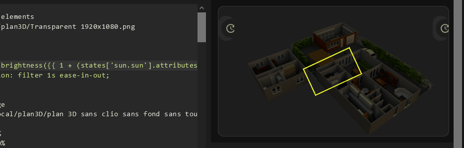

re,

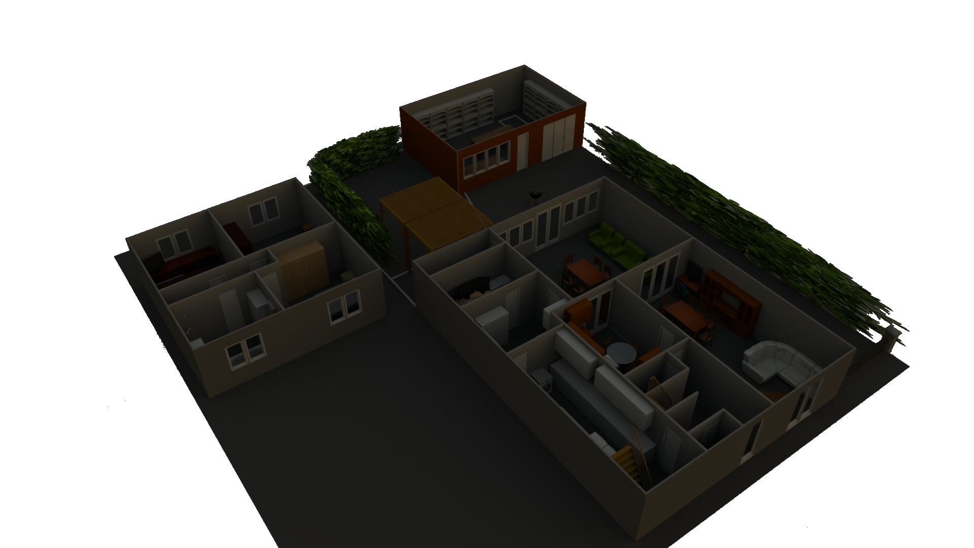

oui j’ai ajouté un calque transparent cette aprem, et dans le doute j’ai fait 2 découpages ( tant qu’à faire )
pour pouvoir jouer …
re,
pas certain que ça se voit bcp sur le gif, mais ça semble en tout cas fonctionnel
1
cdt
Re,

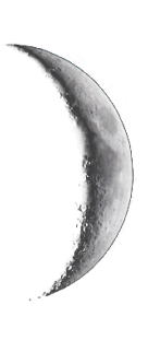

Tu aurais le new_moon et le sun-48190 en png sous le coude ? merci :slight_smile:
cdt
çachés là Picture element et placement dynamique d'objet, possible ou pas? - #7 par Pulpy-Luke
Re,
mince j’avais raté l’image vide… par contre le soleil c’est un jpg (histoire de garder les proportions je voudrais le même dans la mesure du possible)
ça ça fonctionne c’est déjà ça
merci

ça tourne, je vais check tout le reste avec cette carte en plus

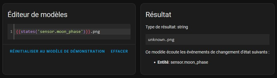

Re,

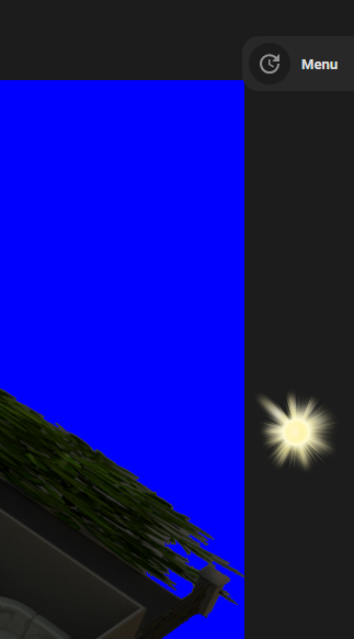

En décalant de 180° dans le rotation.jinja, je me suis rendu compte d’un soucis
une idée au cas où?
cdt
Re,

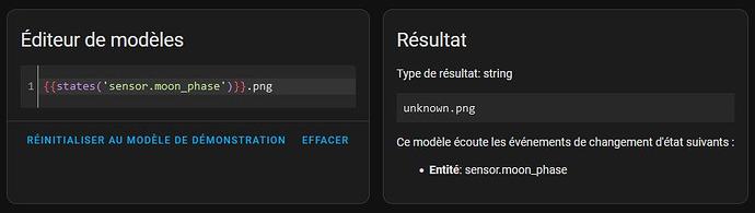

J’ai trouvé … je n’avais pas l’intégration moon, donc pas de sensor.moon_phase …
un grand merci @Pulpy-Luke :wink:
