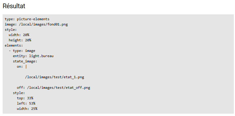

voici le résultat de la console, on voit bien qu’il a prit la bonne image :
voici un exemple de code complet :
