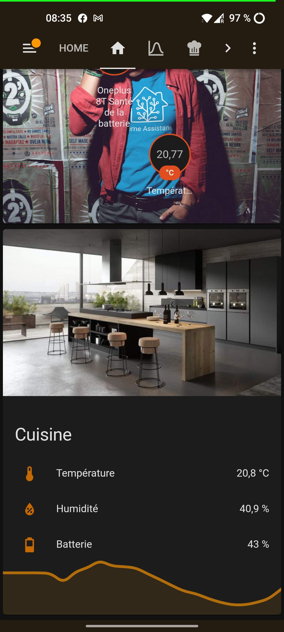

Je viens de découvrir l’éléments d’image, j’affiche un state badge par exmple. Bin je n’arrive pas à changer le nom qui s’affiche. J’ai essayé name, title, mais rien…
Quelqu’un aurait il un exemple à me fournir ? D’une photo sur laquelle je retrouve des température, des actions et des renvois sur d’autres pages ?
Ensuite, Je bloque sur quelques trucs. Sur une image « normale », Impossible en cliquant dessus d’aller sur une autres page. J’ai mis une action de type navigate avec un navigation path lovalelace/0/.
tap_action:
  action: navigate
  navigation_path: lovelace/0/
La il va bien sur l’aperçu lovelace. Mais je n’arrive pas à comprendre comment le faire aller sur une page que j’ai créé, par exemple cuisine ou bureau.
Et peut on faire ça aussi sur une picture éléments ? J’ai essayé de copier la même syntaxe mais rien ne se passe. Ce que je veux faire c’est une sorte de synthèse, avec sur une page principale X images (une pour chaque pièces) avec des infos importantes. Puis quand je clic sur l’image, je vais réellement sur la page concerné. Tout simple vous aller me dire :smile:…mais pas pour moi :unamused:, du moins pas encore

Ok, c’est ce que j’essaye de faire justement. J’ai bien mis navigate, navigztion_path…
La je suis dans la vue Home et je souhaite aller sur la vue cuisine en cliquant. Bin oui il m’envoie sur la vue aperçu. Je comprends pas.
type: entities
  - entity: sensor.temperature_158d0001117286
  - entity: sensor.humidity_158d0001117286
  - entity: sensor.battery_158d0001117286
header:
  type: picture
  image: >-
    https://www.maison-travaux.fr/wp-content/uploads/sites/8/2018/08/superbe-cuisine-moderne.jpg
  tap_action:
    action: navigate
    navigation_path: /lovelace/cuisine/
  hold_action:
    action: none
footer:
  type: graph
  hours_to_show: 24
  detail: 1
state_color: true
title: Cuisine

@Clemalex t’es au top…j’ai compris mon erreur à l’instant. grave erreur de débutant. Effectivement je pointais sur /lovelace/cuisine et nom sur test1/cuisine/.
:frowning_face:
Je pensais avoir supprimé apreçu, mais on ne peut pas…
Tu ne peux pas mais tu peux definir test-1 comme tableau de bord par défaut ce qui aura pour effet de masquer Aperçu
ok j’ai compris. Erreur de gros débutant …
