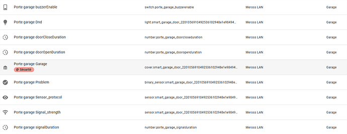

C’est quoi comme entité la porte du garage ?
un sensor, binary_sensor, switch ?
C’est celui surligné (cover) :
EDIT : j’ai aussi déplacé un autre appareil dans le garage pour voir s’il apparaissait dans GH après avoir délier/relier HA : nope. Le garage est toujours inconnu au bataillon de GH.
