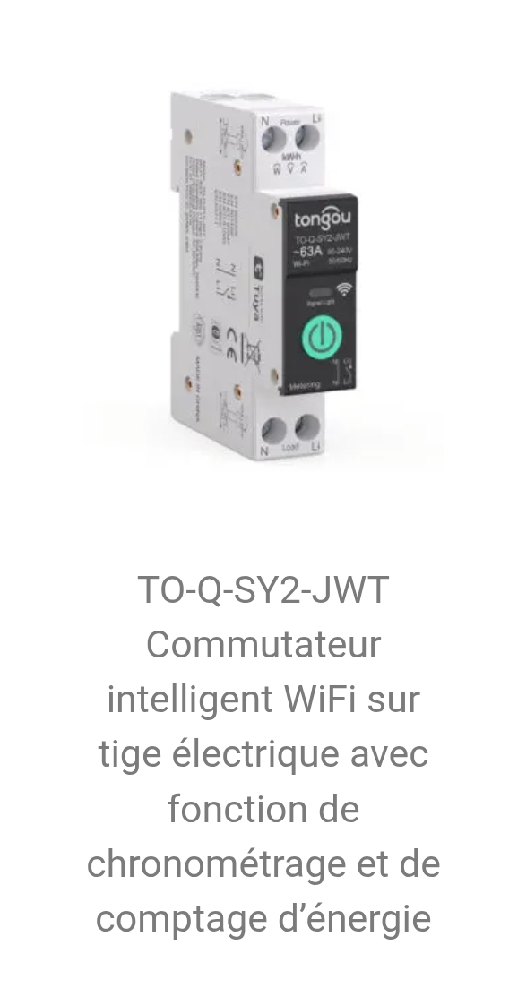

La référence de mon disjoncteur connecté :
Tongou TO-Q-SY1-JZT sur amazon…
Donc, c’est pas un disjoncteur, cet équipement est ni plus ni moins un interrupteur, il ne protégera pas ton circuit !
Il faut le mettre en plus de ton porte fusible.

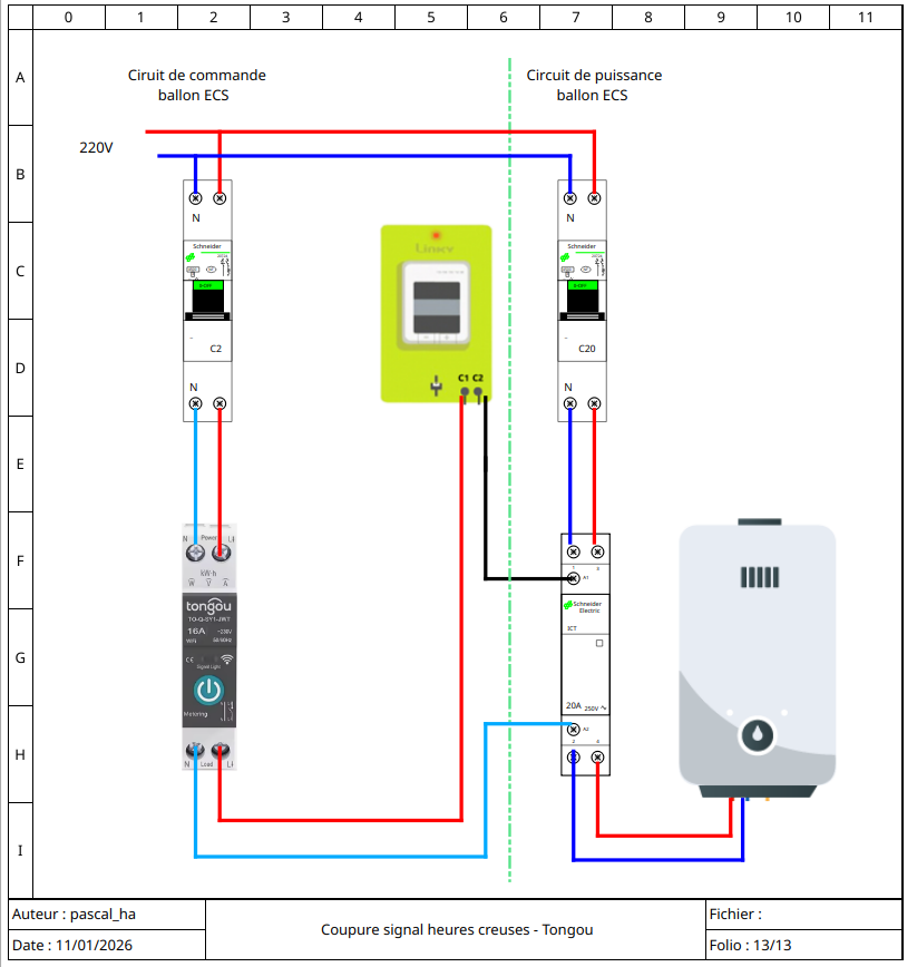

A la réflexion, je me demande… si je met mon interrupteur connecté en aval du contact jour/ nuit…
Il n’aura pas de courant et ne pourra pas fonctionner le jour. Donc pas obéir a mes commandes…
Oui, exacte, il faut intercaler entre le porte fusible et le contacteur.
Sinon effectivement en heures creuses il sera pas alimenté.
Donc, je vais devoir déplacer les trois éléments dans mon autre boitier… Ah, misère ! :wink:
Sinon, j’ai un beau frêre qui a fait autrement : il a mis un simple contacteur qui arrête le signal de l’EDF. C’est futé, finalement..
Si tu as déjà ton tongou, tu peux faire ceci :
Cela coupera le signal heures creuses et ton ballon ne chauffera pas, si le tongou est sur OFF.
(Par contre tu n’auras pas la mesure de consommation).
