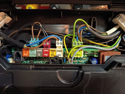

Cependant je me suis aperçu que je connaissais mal mon équipement principal, ma chaudière gaz à condensation Serelia Green de la marque Chaffoteaux. Elle est équipée d’un thermostat d’ambiance Easy Control (R? :thinking:, à confirmer) déporté qui se trouve dans le salon. Par contre je n’ai pas vu de sonde extérieure branchée.
Mon problème se trouve surtout au niveau de la communication avec HA. Et de ce que je pense avoir compris, car au gré de mes lectures les réponses s’éloignent :
  • Le fait de ne pas avoir de sonde extérieure n’exploite pas pleinement le potentiel de la chaudière. Je dois donc en rajouter une dans l’idéal?
  • Rajouter un module type on/off pour faire communiquer HA et la chaudière serait contradictoire au principe du système de condensation (loi d’eau)?
  • Il apparaitrait que la chaudière peut communiquer en E-Bus? avec l’ajout d’une carte?

J’ai ouvert le panneau de la chaudière, c’est confirmé il n’y a pas de sonde extérieure. Rien en sortie de façade mis à part l’évacuation et elle devrait être branchée sur la borne SE.
J’avais ce genre de chaudière avant son remplacement.
La sonde extérieure est une simple ctn/résistance à <1€, dans la notice tu trouveras la courbe de réponse de la sonde pour vérifier sa valeur (ctn/ntc 1000/100 je ne sais plus trop).
Pour l’ebus à vérifier aussi car il me semble qu’ils avaient changer un truc. Sinon la plupart des valeurs sont sur ce repo là :
À intégré dans une installation d’ebusd avec un adaptateur.

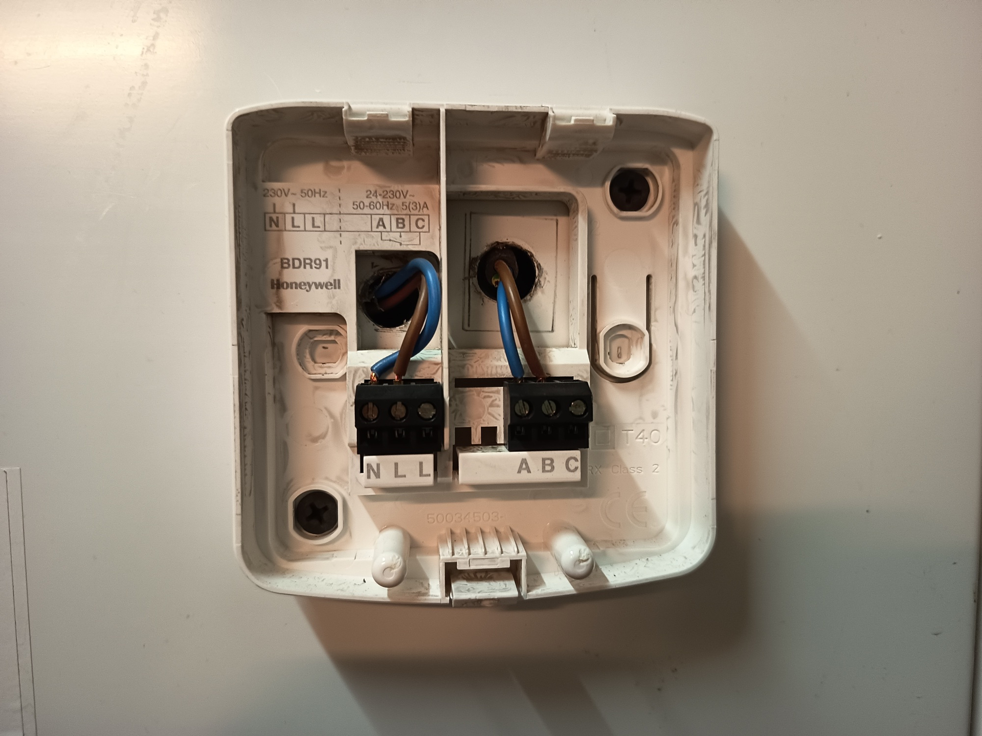

Je rebondis sur une autre question, j’ai pris le parti de faire communiquer la chaudière via un contact sec, j’ai un boitier BDR91 de chez Honeywell qui sert de récepteur au thermostat d’ambiance. Il fonctionne bien en contact sec.
Avec mon pote Claude* (IA), nous avons eu quelques déconvenues hier sur le branchement d’un Sonoff Zbmini-L2. Malgré sa certitude sur le branchement électrique (non Claude ça ne fonctionne pas sans neutre ou en le shuntant ! :man_facepalming:) ça a fait sauter les plombs.
Bon malgré tout cela a permis de voir que le disjoncteur différentiel fonctionne à merveille et que l’onduleur répond parfaitement aussi :grin:
Tout ça pour vous questionner sur un autre contact sec dont j’ai à ma disposition, le Sonoff Zbmini-R2, en avez-vous installer pour gérer une chaudière? Je vois pas mal de Nodon-SIN-4-1-21 mais si je pouvais éviter un achat supplémentaire ce serait cool, et normalement sur le papier ça doit être bon, mais j’ai eu de la chance que la carte mère s’en tire bien, je souhaiterai éviter de refaire les mêmes bêtises et je peux pas compter sur Claude :sweat_smile:.
Ci-dessous comment est branché le BDR91, les fils NL vont sur l’alim de la carte mère et les fils AB vont sur la borne TA.

Deux points à vérifier sur le bornier :
  • Peux-tu te servir des bornes N et L pour alimenter un appareil ?
  • Le fil des bornes TA est-il relié (ou relia le ?)sur le bornier TA1 (contact sec) de la chaudière ?
Tu peux te procurer un ptit module esp alimenté en 5V via usb (et donc alimenté via un chargeur branché sur les bornes N et L) et lui raccorder un module contact sec qui sera raccorder les bornes TA. Le tout pour mois de 10€ (moins de 5€ via Ali). Je l’ai fait (en y ajoutant un ptit écran e-ink et une sonde TºC type DHT22) et c’est top. Ça remplace mon thermostat Netatmo, et c’est 100% local.
