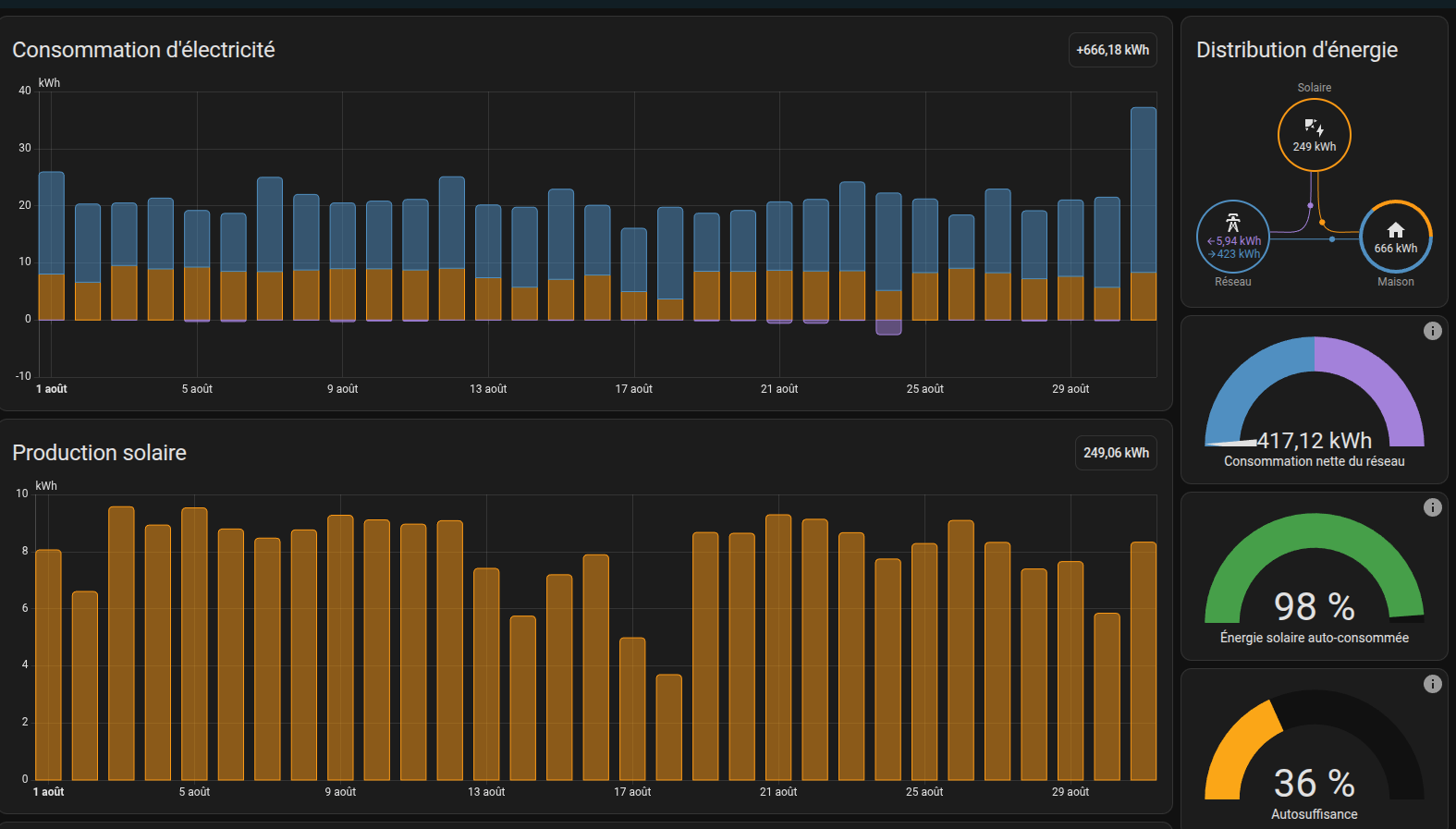

Avec ma première pompe on/off, j’étais en août 2024 à 98 % d’autoconsommation et 36 % d’autosuffisance.

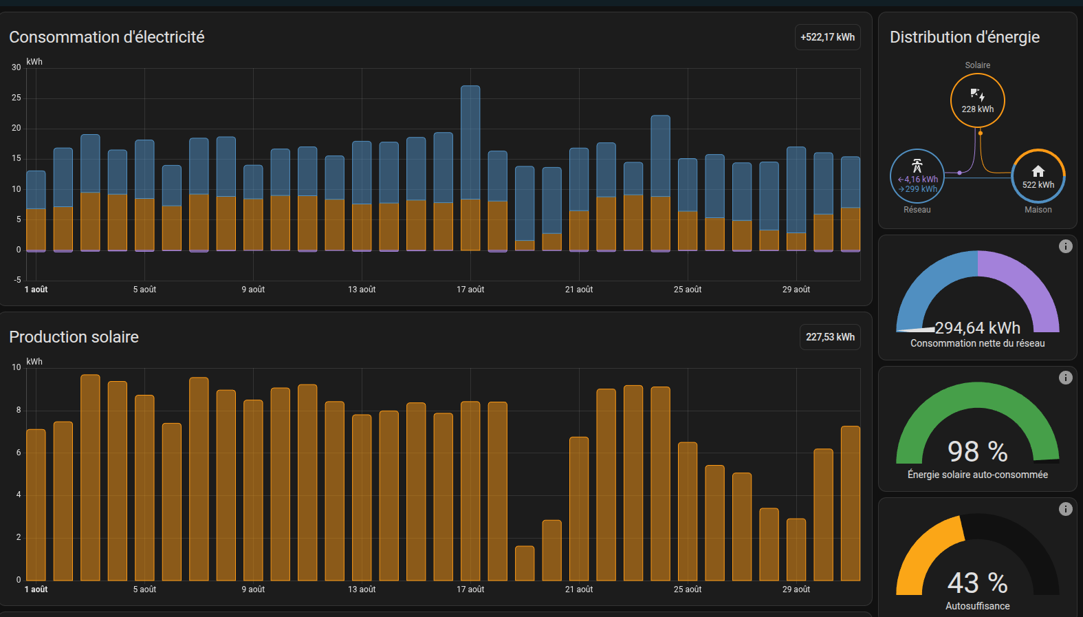

Avec le nouveau système, en août 2025, je suis passé à 43 % d’autosuffisance, avec une autoconsommation équivalente. Ce gain est aussi valable en septembre.
En moyenne, j’ai gagné environ 10 % d’autosuffisance sur les mois où la piscine tourne par rapport à l’ancienne version. Je suis passé de 425 kWh à 315 kWh de consommation réseau.
Évidemment, ces valeurs sont à prendre avec des pincettes car elles dépendent de nombreux paramètres (météo, consommation de la maison, etc.). Dans tous les cas, j’ai économisé environ 100 kWh sur un mois, soit à peu près 20 € d’économie pour le mois d’août 2025.

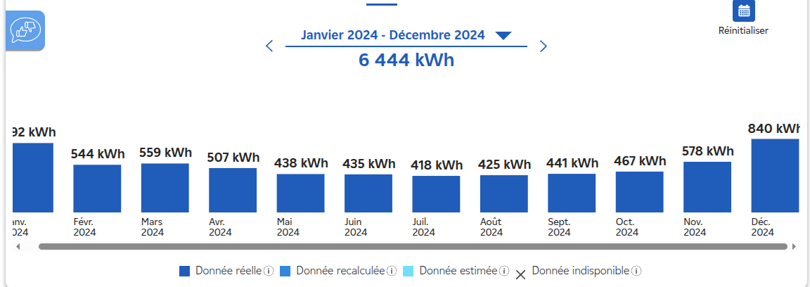

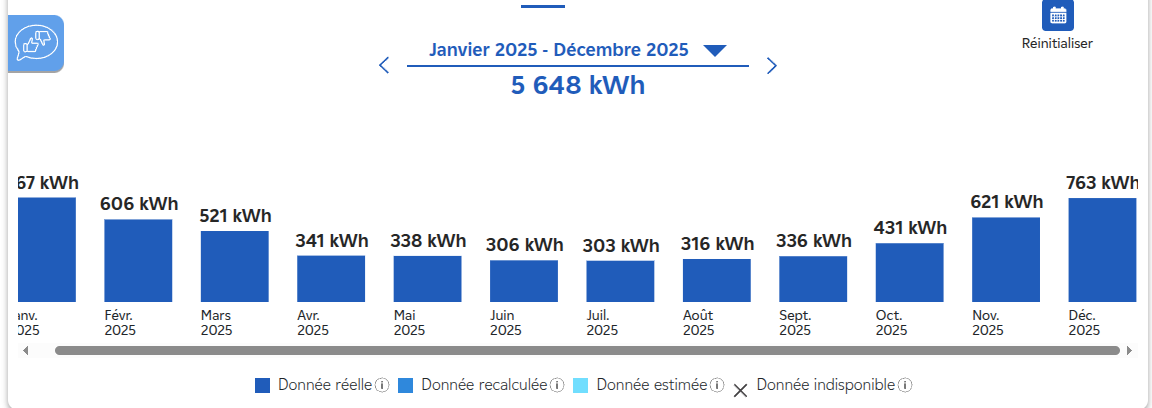

La nouvelle m’a coûté environ 700 €, l’ancienne autour de 300 €. Sur mes factures EDF, je suis aussi passé de 126 € août 2024 à 83 € août 2025 , même si le prix de l’électricité a évolué entre-temps.
Sur l’année je suis passé de 6444 kWh à 5648kWh (alors que j’étais vraiment stable les années précédente). Soit 159€ d’économie sur l’année avec les tarifs bleu EDF 2025.
