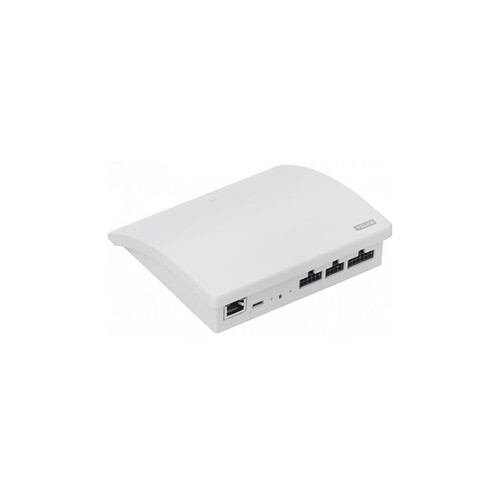

En regardant sur internet, j’ai vu cette passerelle :
J’ai l’impression qu’elle pourrait résoudre mes deux problématiques :
  • ajouter mon volet Velux (en espérant qu’ils soient compatible -_-)
  • tout piloter en local sans cloud, via HA

Je l’ai acheté ici : Home interface VELUX INTEGRA KLF 200 | baubaY.de
Désolé, je ne voulais pas de cloud, alors je suis parti direct sur le KLF200…
