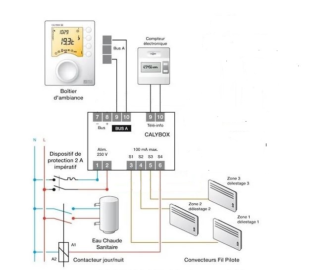

Bonjour actuellement ma configuration de chauffage est la suivante :
pour un meilleur confort et contrôle, je souhaite pourvoir piloté mes radiateur avec NodOn Module chauffage fil pilote connecté Zigbee 3.0 - SIN-4-FP-21 sur chaque radiateur.
grâce à des sondes de température je souhaite allumer ou éteindre les chauffages électriques.
ma question est : dois-je déconnecter les fils pilote de la calibox ?
merci pour vos réponses.
Tu debranche la calibox. Les fils pilotes a brancher sur le module nodon sont ceux du radiateur.
C’est eux qui contrôleront le radiateur et plus ta box.
