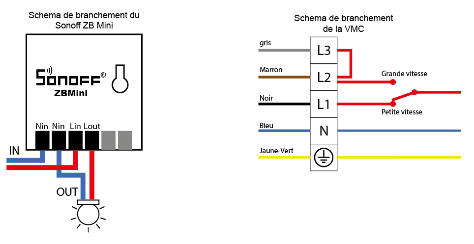

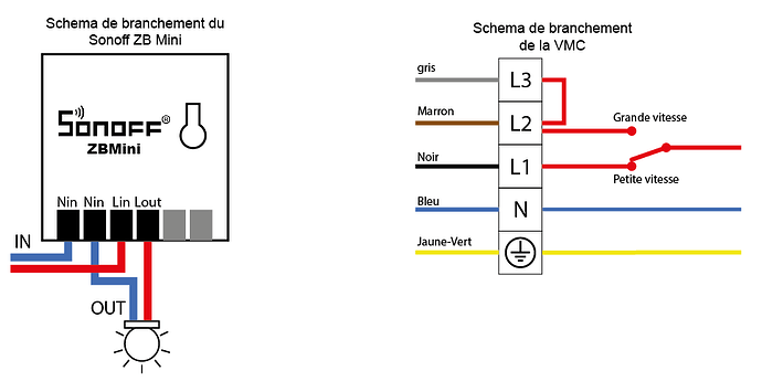

Les schema de branchement des 2 sont ceux-ci

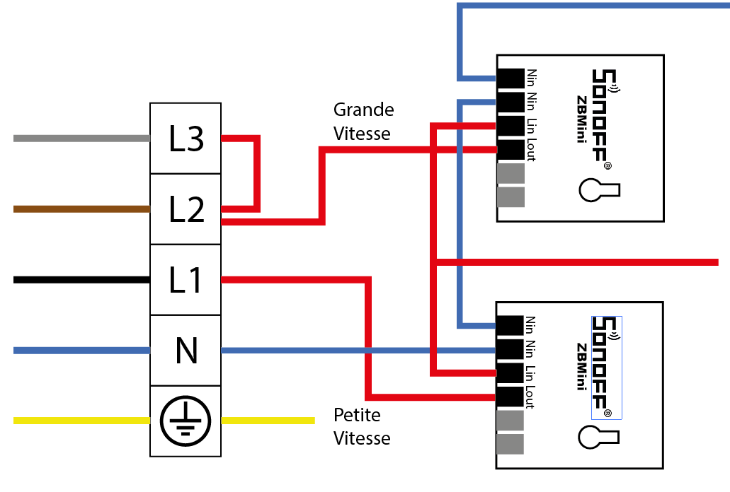

Je pense brancher mes ZB Mini de la sorte de facon à avoir un arret total de ma VMC si pas besoin

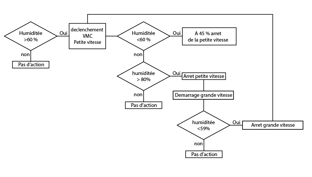

Avec une procedure de ce type
Alors ce n’est qu’une première étapes, l’idée etant que l’arret total soit aussi en fonction de l’humidité exterieur, et mettre aussi des interupteurs qui forcerait la mise en route (naturellement avec controle de l’etat arret / petite vitesse / grande vitesse avant tout lancement) pour certains endroit comme la cuisine et les toilettes
Les pourcentages ne sont peut etre pas bon, c’est naturellement à affiner quand le systeme sera en route

Dans ton cas le plus sensible c’est de s’assurer de ne pas avoir les deux pilier en même temps vue que tu as 2 sonoff
c’est un peut ce qui me fait peur dans ce montage.
On a beau faire attention, il y a toujours un risque.
comme je l’ai dit dans un commentaire, je sui débutant sur HA, donc si y’a plus simple ou en tout cas plus secure, je suis preneur
Un module avec deux relais et un system d’interlock entre eux? Type Shelly ou sous esphome tu peux aussi activer l’interlock
je viens de regarder les modules à 2 relais ( Shelly Qubino Wave 2PM ou SONOFF Dual R3 Lite), en fait on se retrouve dans la meme config, on peut ouvrir les 2 relais en même temps si on fait pas attention, donc on se retrouve dans le même probleme de le faire fontionner en petite et grande vitesse en meme temps, ce qui ne resoud pas spécialement le problème.
Ou alors, j’ai pas compris quelque chose :smiley:
Salut, pour le montage, pour éviter d’envoyer petite et grande vitesse en même temps, je partirai sur un relais « contact sec » de ce type :
https://amzn.eu/d/hPSEWhe
Tu pilotes le commun du relais avec ton sonoff (allumage/extinction de la VMC)
Et avec le relais, tu cables la petite vitesse sur le NC (contact fermé au repos) et la grande vitesse sur le NO (contact ouvert au repos).
Avec ça impossible de se louper sur l’allimentation des vitesses.
