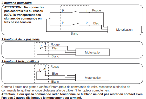

J’ai aujourd’hui des volets battants qui se pilotent par une télécommande.
Il y a un bornier pour installer un interrupteur afin de les piloter en manuel.
Je recherche un module avec deux contact secs, cela existe mais à priori pas dans ma configuration ou correctement supporté par HA (je suis sous ZHA)
Voici le schéma coté platine électronique :
Comme vous pouvez le lire, je ne peux pas balancer du 220V, sinon trop facile :grinning_face_with_smiling_eyes:

Tu peux faire cela avec un module aqara T2 qui dispose de 2 contacts sec qui te simule ton interrupteur 3 positions comme un module de volets roulant avec l’option interlock qui empêche les 2 relais à être activé en même temps

Je vais m’orienter vers le module Aquara :wink:
J’avais vu les deux autres modules que tu proposes mais j’avais un doute sur une intégration « propre » dans HA.

C’est le meilleur choix
Les autres sont des tuya donc assez aléatoire niveau qualité
