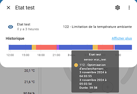

Je suis equipé du bsblan depuis une semaine et je pense qu’il ne vaut mieux pas commander la PAC avec HA car j’ai constaté que la PAC fait des optimisations entre ses changements de modes.
en bleu c’est le mode eco et rouge confort
Si tu fais des changements de température manuel tu perds les optimisations apparemment.
