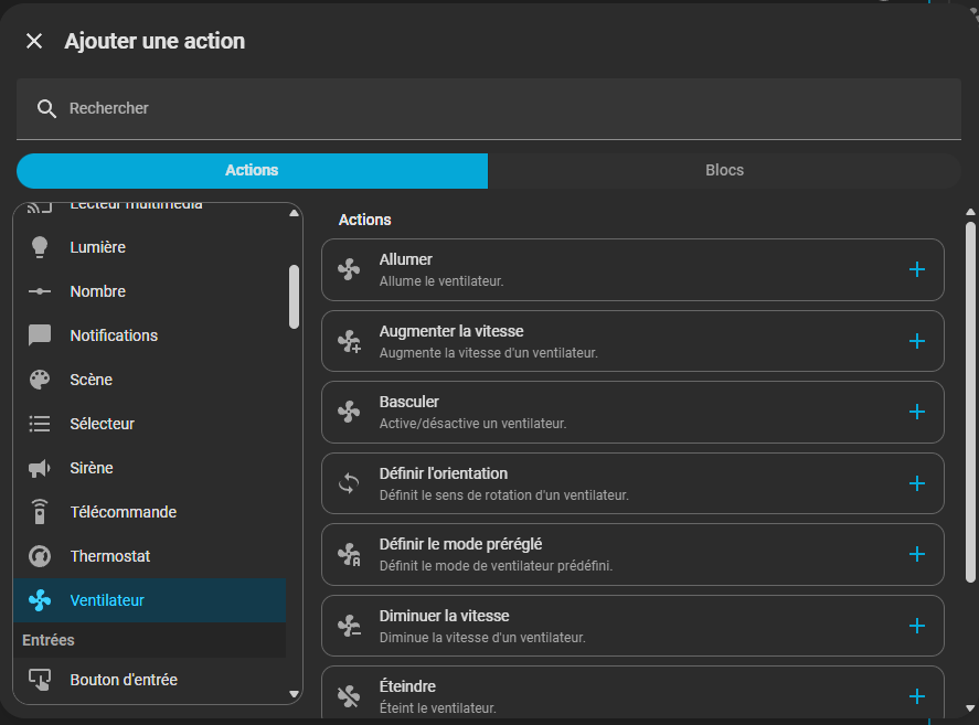

Si je crée une automatisation classique en choisissant la catégoruie ventilateur, je vois plein de types de réglages apparaître :
Ce qui est très bien, notamment réglage de la vitesse et de l’orientation.

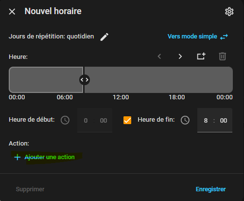

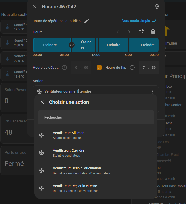

Mais si je crée un schedule avec la carte scheduler principal l’action possible est plus limitée et surtout je ne peux créer qu’une action apparemment, allumer OU régler la vitesse.
Or quand il démarre via le scheduler, souvent il part à grande vitesse ce qui n’est pas souhaité, surtout en hiver ou je veux juste brasser l’air vers le bas, doucement…
Comment faire un schedule qui puisse dire Allumer ET choisir la vitesse 10% ? par exemple ?

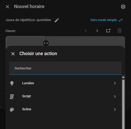

Ah merci encore, jamais utilisé les scènes, donc je découvre, voilà j’ai fait une scéne qui dit ventilateur ON et vitesse 10%, mais quand je vais dans le scheduler et que je tente d’ajouter cette scène en Action, elle n’est pas proposée dans les choix.
Pourtant j’ai revu la carte scheduler et le bouton « configure included entities » et j’ai coché la scène aussi, mais elle n’est pas présentée dans la liste des actions possibles du scheduler…

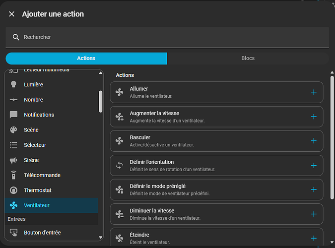

Normalement quand tu ajoute une action :
Tu as les scene de proposées :
Alors j’ai trouvé, il faut recréer une nouvelle planification et les scènes apparaissent dans les actions.
Je faisais juste suppression de l’action puis ajout et là les nouveautés n’apparraissent pas.
