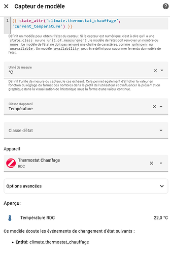

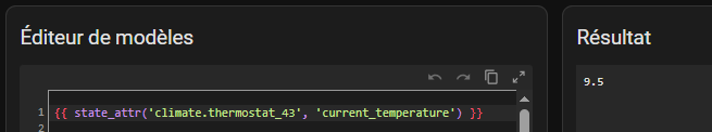

ça te dit quoi dans les outils de DEV
Si tu as bien ça alors dans outils de DEV → Modèles essaie ça :
{{ state_attr('climate.thermostat_chauffage', 'current_temperature') }}
Si OK, tu fais une entrée template avec.
Bob
merci pour ton retour
{{ state_attr('climate.thermostat_chaffage', 'current_temperature') }}
si je fais ça je recupere la température intérieur
Tu verras si la récupération de la mesure faite par ton Thermostat est OK:
le modèle du Thermostat STP :wink:
Bob
oui nickel ca fonctionne ça récupère bien la valeur du thermostat

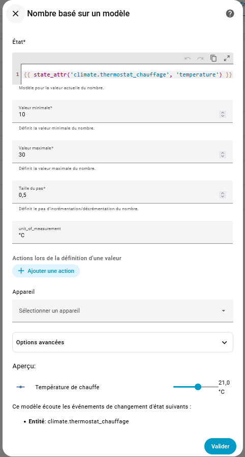

j’ai créer le capteur

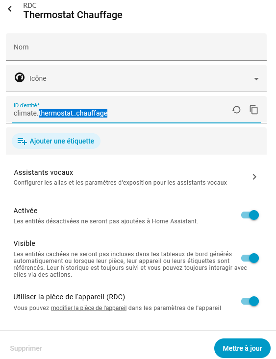

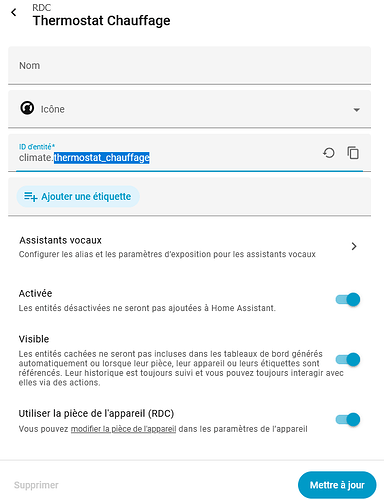

Tu l’as ajouté graphiquement ?
Si oui tu as quoi en cliquant les 3 points entourés en rouge ?
Tu préfères utiliser Node Red plutôt que HA et VTherm par exemple ?
Si oui, tu sais setter une entrée depuis Node Red ?
Tu ne choisi pas le plus simple mais chacun son choix.

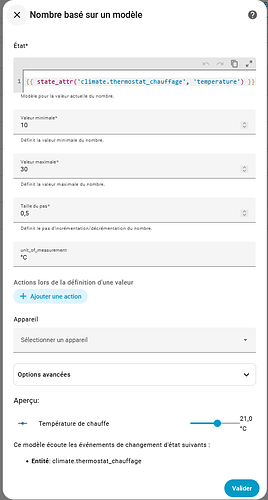

j’ai fait un test assez simple mais la valeur ne se modifie pas sur mon thermostat

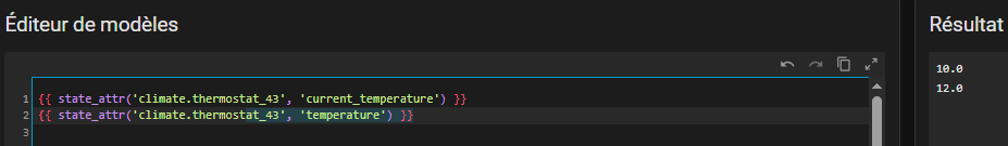

C’est normal, la valeur est une mesure du capteur de température intégré au Thermostat.
Si tu veux modifier la température de consigne il faut une autre entrée:
{{ state_attr('climate.thermostat_chauffage', 'temperature') }}
EDIT : j’ai un thermostat Zigbee Moes mais je ne l’ai jamais utilisé, j’utilise des thermostats génériques HA !
Bob
oui ça j’ai récupérer mais comment envoyer la valeur sur mon thermostat
avec node red je fais ça
{"entity_id": "climate.thermostat_chauffage", "temperature": 25}

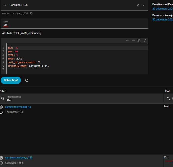

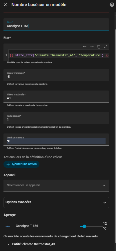

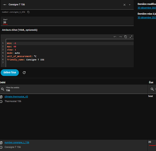

J’ai créé une nouvelle entrée nombre avec la consigne :
OK sur la carte:
Vérifie ça avant de tester dans Node red.
Bob
par contre si je modifie la valeur de température de chauffe rien ne se passe sur mon thermostat ni dans états ni sur mon thermostat
En fait si tu modifies la valeur sur le cercle de ton thermostat ça modifie la valeur du nombre mais l’inverse ne fonctionne pas.

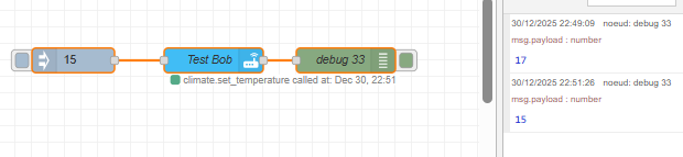

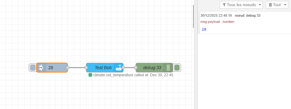

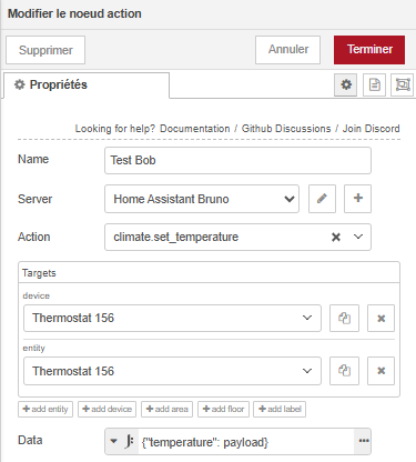

Hop pour Node Red :
[{"id":"54100bd2cf37360c","type":"tab","label":"Flux 3","disabled":false,"info":"","env":[]},{"id":"77cb872558d88a90","type":"debug","z":"54100bd2cf37360c","name":"debug 33","active":true,"tosidebar":true,"console":false,"tostatus":false,"complete":"false","statusVal":"","statusType":"auto","x":980,"y":320,"wires":[]},{"id":"eed4c0b0d710be3f","type":"inject","z":"54100bd2cf37360c","name":"","props":[{"p":"payload"},{"p":"topic","vt":"str"}],"repeat":"","crontab":"","once":false,"onceDelay":0.1,"topic":"","payload":"22","payloadType":"num","x":650,"y":320,"wires":[["1b0d7930c6634d50"]]},{"id":"1b0d7930c6634d50","type":"api-call-service","z":"54100bd2cf37360c","name":"Test Bob","server":"443ff1c5.63d78","version":7,"debugenabled":false,"action":"climate.set_temperature","floorId":[],"areaId":[],"deviceId":["4d55ba28bced5da729b06194b2d0cb72"],"entityId":["climate.thermostat_43"],"labelId":[],"data":"{\"temperature\": payload}","dataType":"jsonata","mergeContext":"","mustacheAltTags":false,"outputProperties":[],"queue":"none","blockInputOverrides":true,"domain":"climate","service":"set_temperature","x":820,"y":320,"wires":[["77cb872558d88a90"]]},{"id":"443ff1c5.63d78","type":"server","name":"Home Assistant Bruno","version":5,"addon":true,"rejectUnauthorizedCerts":true,"ha_boolean":"y|yes|true|on|home|open","connectionDelay":true,"cacheJson":true,"heartbeat":false,"heartbeatInterval":"30","areaSelector":"friendlyName","deviceSelector":"friendlyName","entitySelector":"friendlyName","statusSeparator":"at: ","statusYear":"hidden","statusMonth":"short","statusDay":"numeric","statusHourCycle":"h23","statusTimeFormat":"h:m","enableGlobalContextStore":true},{"id":"0d99a14cf9e78d58","type":"global-config","env":[],"modules":{"node-red-contrib-home-assistant-websocket":"0.79.0"}}]
Il faut modifier les entités dans le noeud mais ici ça fonctionne:
Data en json:
{"temperature": payload}
EDIT : parfois ça fonctionne au deuxième clic, tu me diras.

les valeurs se modifie bien
mais pas sur mon thermostat c’est la liaison qui est mauvaises?

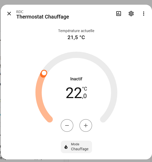

Regarde sur ton dasboard !
Pour moi:
NR OK:
Dasboard OK:
Thermostat dasboard OK:
Bob
je viens de reconfigurer mon appareil et maintenant ça fonctionne…
Mon script Node red fonctionne également :flexed_biceps:

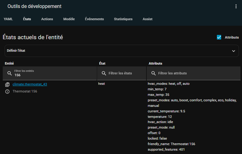

Ton system_mode est surprenant non ?
Voici ma conf (je rappelle que je n’utilise pas ce thermostat)
Mais je n’ai toujours pas la réponse sur ton modèle de thermostat !
