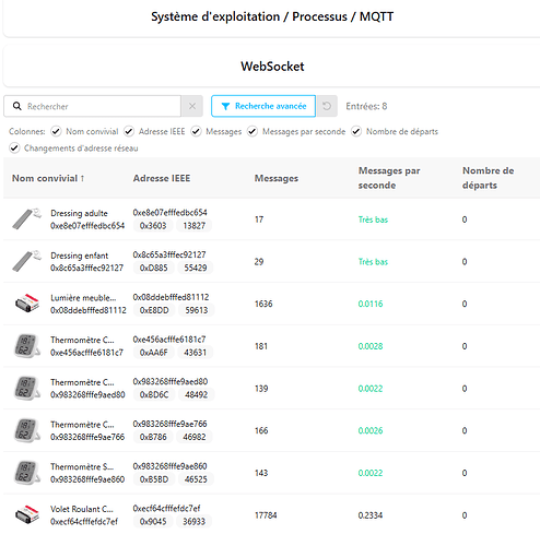

Bonjour, j’ai installé un module relay NodOn SIN-4-1-20 sur un bouton poussoir pour allumer mon bandeau led sous le meuble de cuisine.
Mais je n’arrive pas à le faire fonctionner sur HA.
Quand je clic sur le bouton poussoir, la lumière fonctionne parfaitement.
Première fois lumière allumé. Retour sur la domotique aussi.
Deuxième appui lumière éteint. Retour sur la domotique aussi.
Mais quand je clic sur Expositions State On, j’ai un message d’erreur sur Zigbee2mqtt de time out.
Que puis-je faire pour corriger le problème?
J’utilise la clé Aeotec 10 pro mis à jour.
Bonne journée
z2m: Publish 'set' 'state' to 'Lumière meuble droite' failed: 'Error: ZCL command 0x08ddebfffed81112/242 genOnOff.on({}, {"timeout":10000,"disableResponse":false,"disableRecovery":false,"disableDefaultResponse":false,"direction":0,"reservedBits":0,"writeUndiv":false}) failed ({"target":59613,"apsFrame":{"profileId":260,"clusterId":6,"sourceEndpoint":1,"destinationEndpoint":242,"options":4416,"groupId":0,"sequence":30},"zclSequence":82,"commandIdentifier":11} timed out after 10000ms)'
