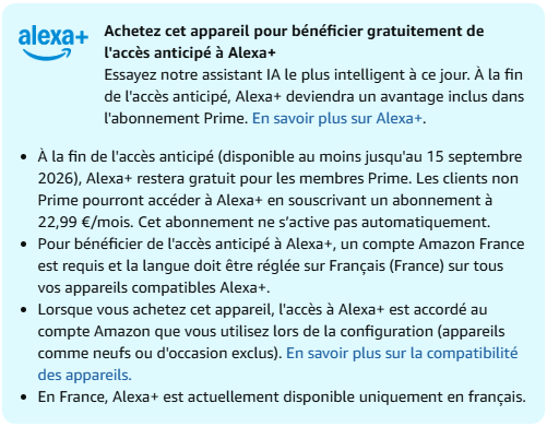

C'est la même chose pour Alexa+ sauf si tu as déjà un abonnement Amazon Prime (du moins pour le moment mais il est probable qu'à terme, il faille payer un supplément pour cette version dopée à l'IA, Amazon Prime étant à 6.99 €/mois et l'abonnement Alexa+ étant à 22.99 €/mois)
Si tu as acheté ton Echo Dot il y a juste quelques jours, tu es peut-être passé à côté des derniers jours Prime et donc tu l'as probablement payé plein pot alors que tu l'aurais eu à -50% (environ) pendant cette période.
