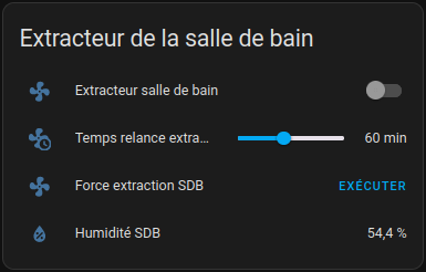

Une automatisation qui déclenche l’extracteur si taux d’humidité > 68 %
Une automatisation qui arrête l’extracteur si taux d’humidité < 65 %
J’ai également la possibilité de forcer l’extracteur manuellement via le switch décrit ci-dessus.
J’ai également un script qui me permet de démarrer l’extracteur manuellement avec un timer paramétrable (input_number de 30 à 120 min par pas de 15).

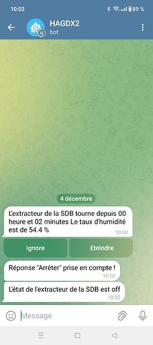

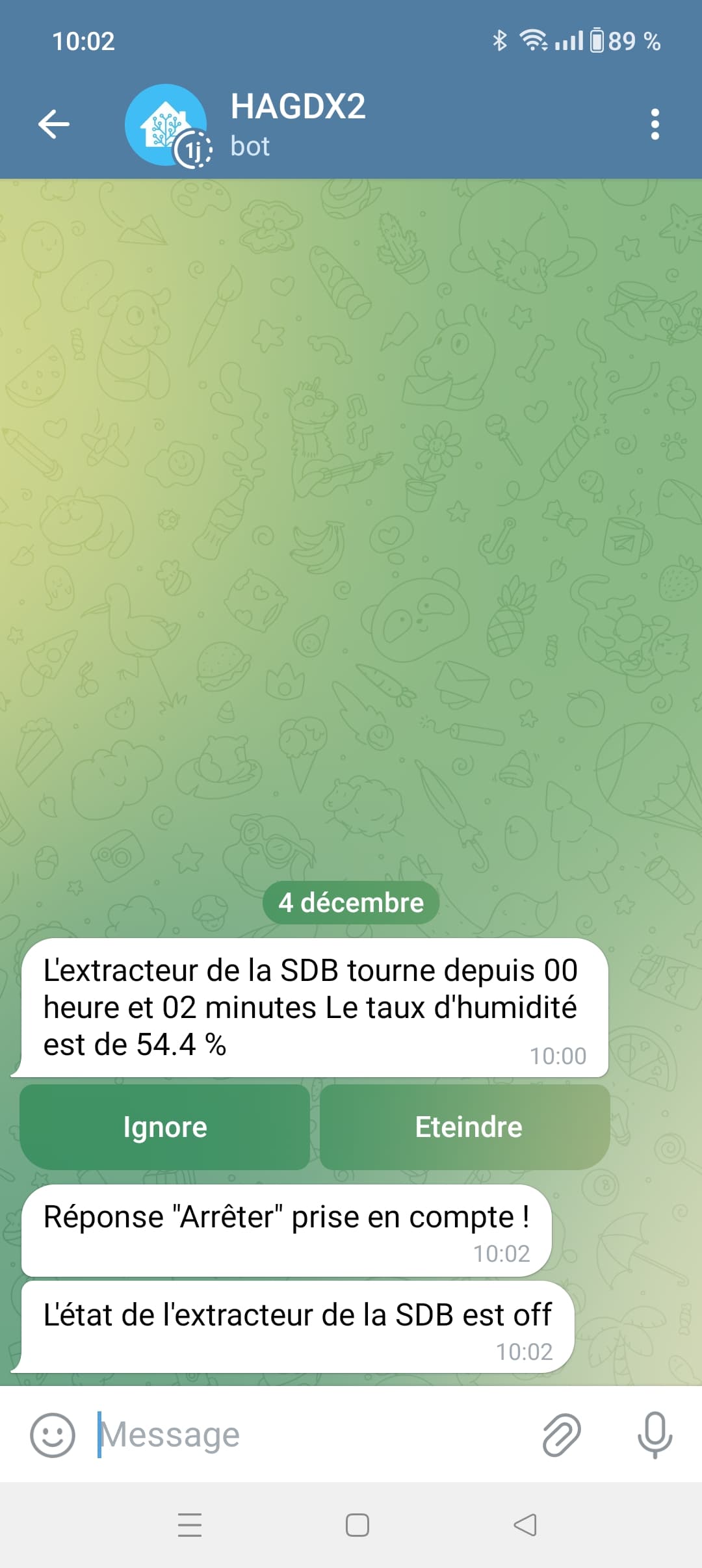

J’ai également une vérification horaire qui m’avertit si l’extracteur tourne.
Je fait cela avec telegram (le message me donne le taux d’humidité courant de la salle de bain et depuis combien de temps tourne l’extracteur)
Dans cette notification telegram, j’ai une commande pour arrêter cet extracteur à distance si je le juge opportun.
