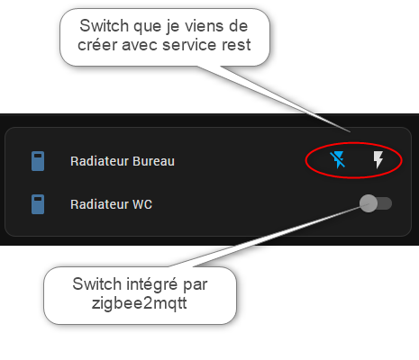

Je complète mon post précédent.
Après plusieurs démarragess, l’entité apparaît enfin.
Dernière question :
2023-12-12_21h12_55
Comment faire pour que l’entité « Radiateur Bureau » ait la même icône que l’autre radiateur ?
