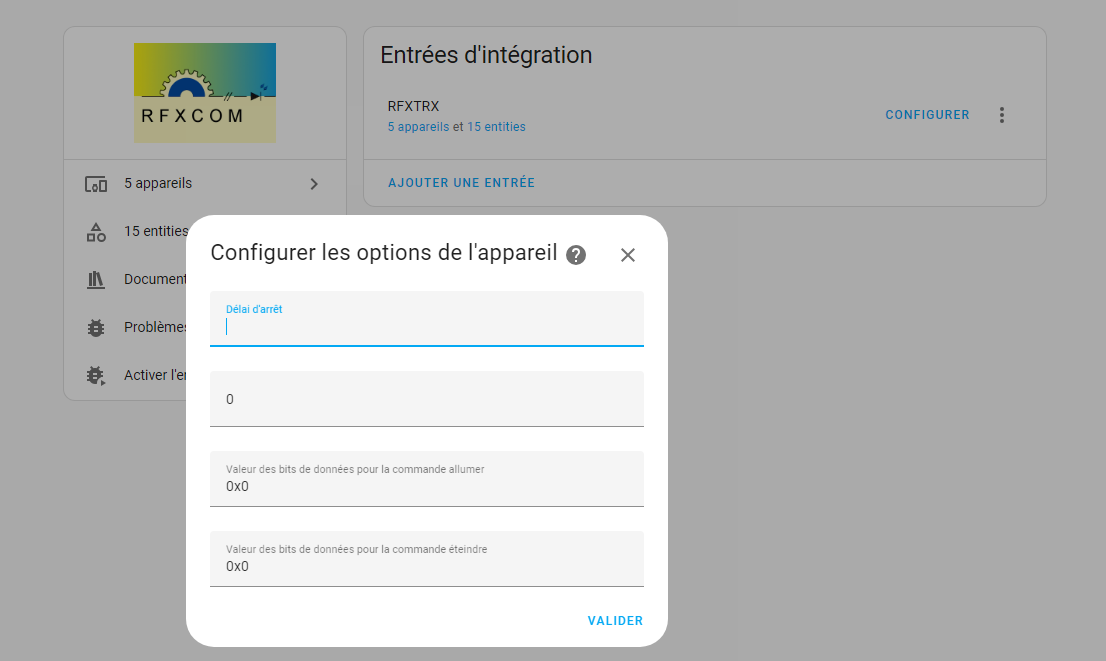

Je souhaiterai pouvoir le piloter avec le rfxcom. Avec le rfx manager, j’ai récupéré les informations transmises par la télécommande :
18/08/2023 12:06:33:027= 09130000F5B1E8015470
Packettype = Lighting4
subtype = PT2262
Sequence nbr = 0
Code = F5B1E8 decimal:16101864
S1- S24 = 1111 0101 1011 0001 1110 1000
Pulse = 340 usec
Signal level = 7 -64dBm
Je ne sais pas comment les utiliser dans HA pour transmettre une impulsion au portail via le relai.
Quelqu’un saurait-il quelles sont les information à saisir ?

Je n’ai pas de RFXcom mais je voir que tu as installé l’intégration rfxcom = je me dis du coup, qu’associé à cette intégration il devrait y avoir un certain nombre de services de lecture mais aussi d’émissions du signal, non ? As-tu regardé de ce côté là ?
J’ai finalement réussi à configurer l’appareil avec l’intégration RFXCOM et cela fonctionne en attendant un relai zigbee et RF433 qui arrivera mardi. L’antenne du RFXCOM me permet d’ouvrir et fermer le portail qui est situé à environ 10 mètre du transmetteur. En revanche j’ai des capteurs d’ouverture Chacon qui ne sont pas assez puissant pour transmettre le signal depuis le portail jusqu’au RFXCOM. Quelqu’un saurait s’il existe des capteurs d’ouverture zigbee utilisables en extérieur ?
