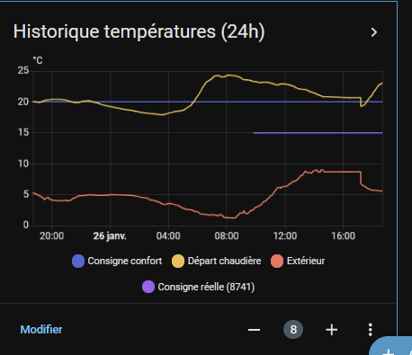

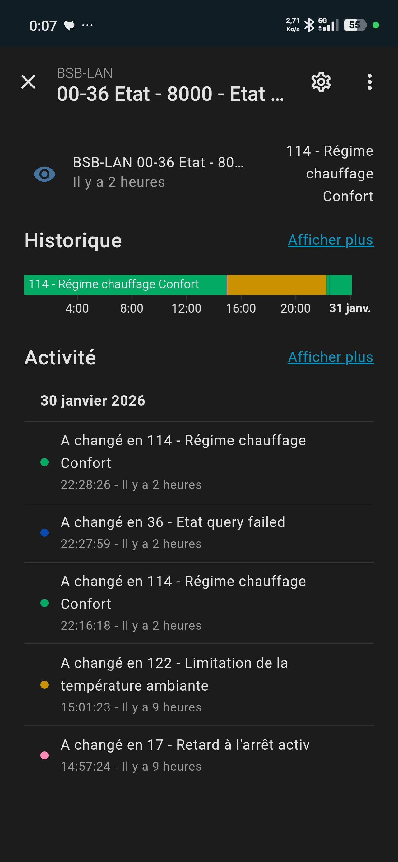

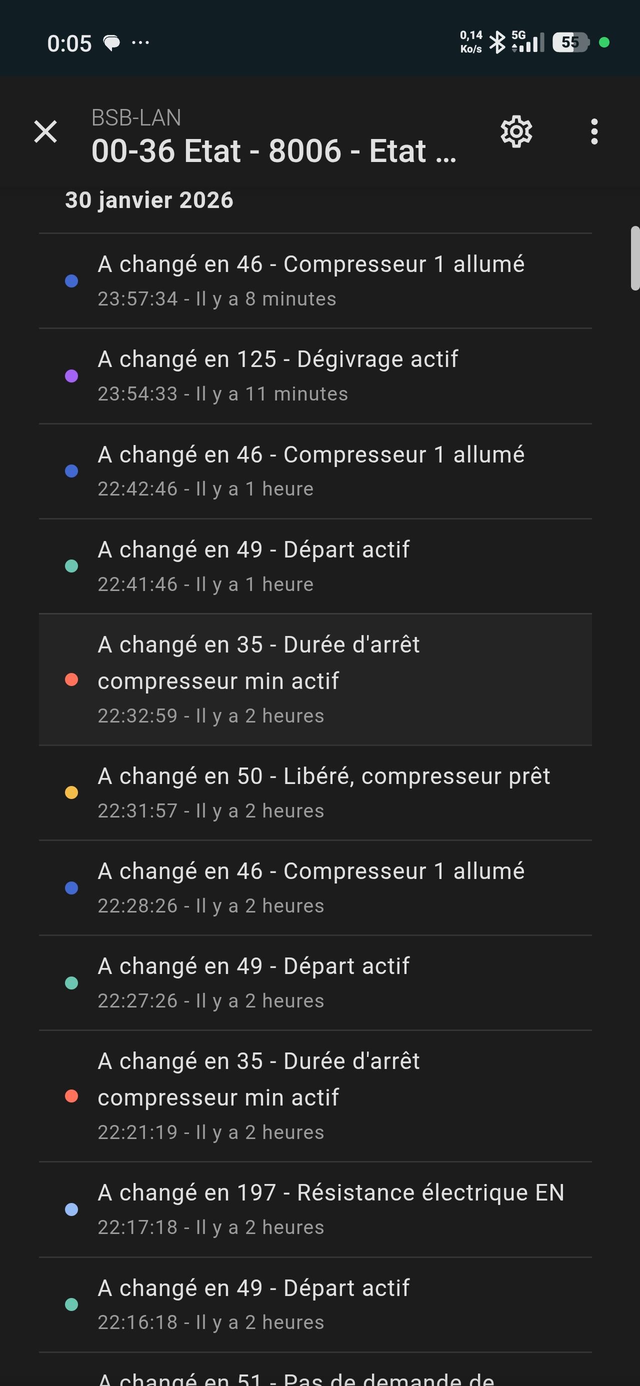

j’ai une pac alfea excellia de 2025. j’ai un bsblan ( vers5.0). je souhaite savoir quand ma pac fonctionne, et dans quel mode, quand elle ne fonctionne pas ( du fait d’une automatisation ( tempo= jours rouge, heure pleine). pour l’instant j’ai un suivi, mais je ne suis pas sûr de l’info qui remonte ( est la plus pertinente ?)
j’ai départ chaudière ( qui comme on le voit est fluctuante, alors que mon unité extérieure est a l’arrêt( on est en rouge ,heure pleine, ce qui est ma consigne) . ? merci pour votre lecture et propositions. bonne soirée.
