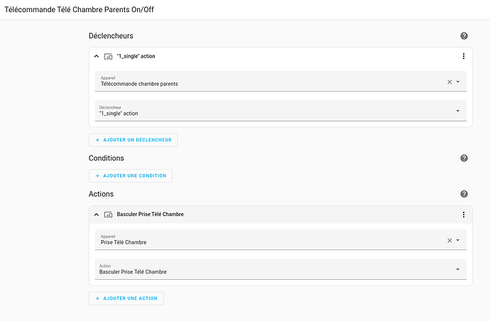

en ce qui me concerne, j’ai plusieurs prises connectés (NOUS A1Z et Xiaomi SP-EUC01)
Et celles-ci appairé a Z2M et quand le les rentre dans mes automatisations, je trouve toutes les fonctions pour les piloter
A moins de n’avoir pas compris la question, quand tu sélectionne ton target, tu devrait pouvoir trouver toute les actions possible, si ta prise est supporté dans Z2M
Apres, quand mes devices inscrivent directement dans le Broker sans passer pas Z2M, oui je dois passer par la déclaration de mes YAML pour pouvoir en faire des entités pilotable.
