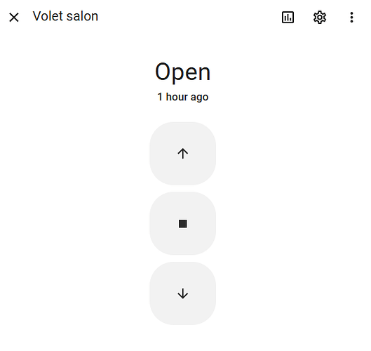

:confetti_ball:j’ai réussi à l’appairer en suivant ton lien. J’ai donc possibilité à partir de l’ordi d’envoyer 10;RTS;0F010F;0;DOWN; et le volet descent :kissing_closed_eyes:
Maintenant il faut configurer HA. Dans le fichier configuration j’ai ajouté
cover:
  - platform: rflink
    devices:
      rts_0f0f0f_0:

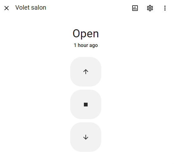

Redémarrage de HA et là : :partying_face:
Si j’appuie sur les boutons le volet descend et monte
Bravo!!! tu as plus qu’a faire la même choose pour les autres volets.
