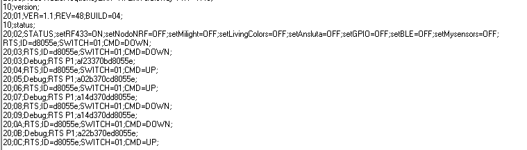

J’ai un RFLink DIY (avec Shield). Je l’ai branché à mon PC et je récupère les trames envoyées par mon volet SIMU.
C’est la version 1 48.
Je voudrais m’assurer que je peux les émettre, avec RFLink Loader V1.11 j’ai par exemple quand j’appuie sur haut :
20;00;Nodo RadioFrequencyLink - RFLink Gateway V1.1 - R48;
10;version;
20;01;VER=1.1;REV=48;BUILD=04;
10;status;
20;02;STATUS;setRF433=ON;setNodoNRF=OFF;setMilight=OFF;setLivingColors=OFF;setAnsluta=OFF;setGPIO=OFF;setBLE=OFF;setMysensors=OFF;
20;03;Debug;RTS P1;a32b370fd8055e;
20;04;RTS;ID=d8055e;SWITCH=01;CMD=UP;
