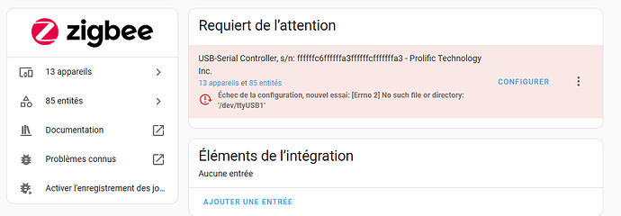

mais erreur dans l’intégration dans ZHA (pas de popup ou d’intégration auto) :
Quelqu’un a une idée ?
Ton problème dépasse mes compétences.
Ta clé est bien reconnue par DSM donc sur le Syno.
Par contre HA ne la voit pas. Y aurait-il un problème de droits sur le container de HA qui ferait qu’il n’a pas accès aux devices USB?
